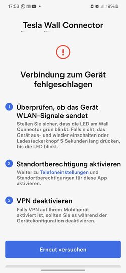

Ich hab seit kurzem eine Tesla Wallbox Gen.3 und wollte diese in die tesla (one) app einbinden...jedoch kann ich mich nicht mit dessen wlan pairen...
Da die Bix nicht instant eine Verbindung hat, ignoriert es dessen wlan und sucht "aggressiv" nach Alternativen.
Ein Freund mit einem native google (pixel) hats auf Anhieb geschafft, ich jedoch nicht mit meinem Galaxy S22 ...

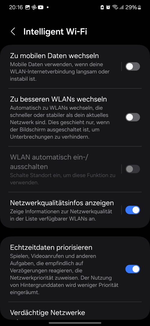

Bei den Einstellungen "intelligentes Wlan" hab ich folgendes weggenommen (anhänglich).
Und in den entwickleroptionen finde ich leider auch nichts.

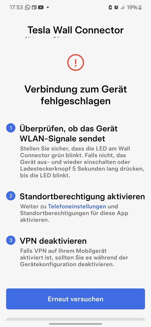

Das funktioniert leider nicht 😅
Er lädt halt nicht mal in der Tesla One App... sagt sofort keine Verbindung

Du musst ja auch mit den WLAN verbinden.
Screenshots helfen da nicht.
Deshalb bewusst die Frage nach einem Bildschirmvideo

Ich würde eigentlich nach einer Einstellung suchen, welche ich in den entwickleroptionen nicht gefunden habe, dass das Wlan nicht automatisch nach besser verfügbaren wlan Verbindungen sucht...
OneUI gibt dem Gerät keine Zeit eine Verbindung herzustellen...dass kann ich schwer in einem Video reproduzieren für die anschaulichkeit 😬
die gibt es wie gesagt nicht.
Einfach für die Netzwerke mit denen es sich automatisch verbindet vorübergehend in der Netzwerkeinstellung das automatische Verbinden deaktivieren.

Habs noch nicht ganz verstanden:
Siehst du die Box wenn du manuell WLAN-Netze suchst?
Was genau passiert wenn du auf den Namen zum connecten klickst?
