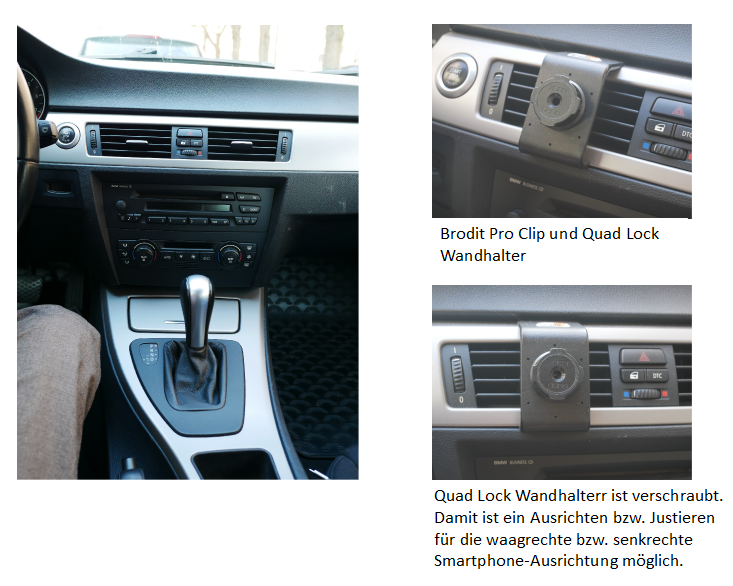

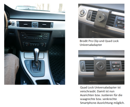

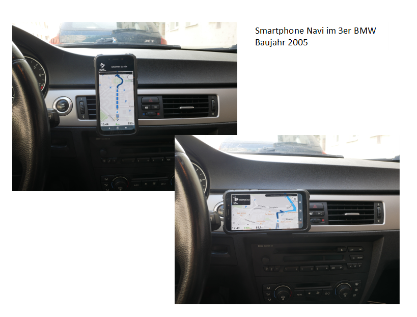

Der Einbauort ist aufgrund meiner Erfahrungen mit Smartphones eindeutig: Nicht an die Windschutzscheibe, sondern ans Armaturenbrett zentral, um das Navi gut im Blick zu haben und gleichzeitig im Sommer kühlen zu können. Die Sonneneinstrahlung unter der Windschutzscheibe heizt den Akku im Smartphone schnell auf und das Smartphone verabschiedet sich dann durch Komplettabschaltung, und will sich erst mal im Kühlschrank runterkühlen. ;) Aber dafür gibt es die Klimaanlage im Auto. Die waagrechte Ausrichtung des Smartphones ist zum Kühlen sogar noch etwas besser, da mehr Gehäusefläche von der Luft gekühlt wird.
Mein Lösungsvorschlag setzt auf eine Kombination aus Brodit und Quad Lock Komponenten. Zum Vorstellen des Quad Lock Systems hier ein Werbefilm, um die Bandbreite der Lösungsmöglichkeiten im Einsatz zu sehen. Das System ist nicht billig, aber sein Geld wert, weil es zuverlässig funktioniert. Es kommt aus dem Motorrad- und Bikesektor, wo ebenfalls Smartphone-Navis im Einsatz sind.
Für jedes Auto bietet die Fa. Brodit Halterungen mit einem System aus ProClip und Universal- oder Smartphone-spezifischen Halterungen. Mehr hier dazu. Warten bis die Animation geladen ist. Ich verwende einen ProClip und darauf verschraubt einen Quad Lock Wandhalter mit einer Quad Lock Universaladapter als Gegenstück. Besser zu verstehen anhand meiner Fotos im Anhang.
Die Quad Lock Verbindung mit Brodit ProClip ist stabil, da wackelt nichts im Fahrbetrieb und sieht gut aus. Man kann jederzeit von horizontaler - zu vertikaler Anordnung wechseln. Das Quad Lock System macht´s möglich.
Kosten:
Brodit ProClip 25 €
Quad Lock Wandhalter (gibt´s nur im 2-er Set) 22 €
Quad Lock Universaladapter 16 €
Summe 63 €
Für die nächste Smartphone-Generation in 2 bis 3 Jahren muß nur der Universaladapter getauscht werden.

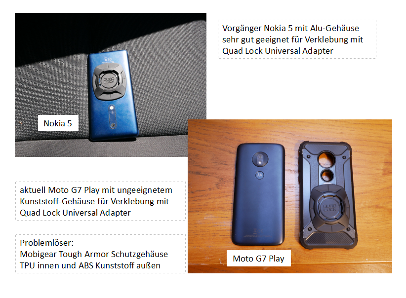

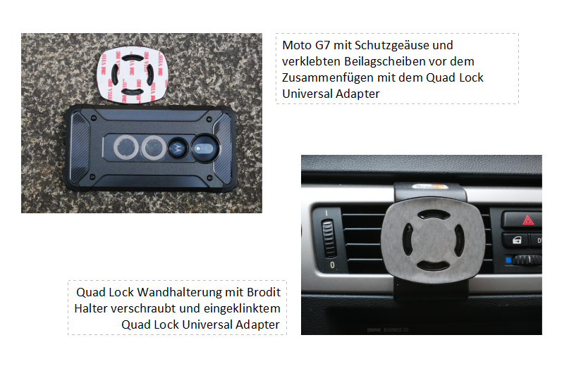

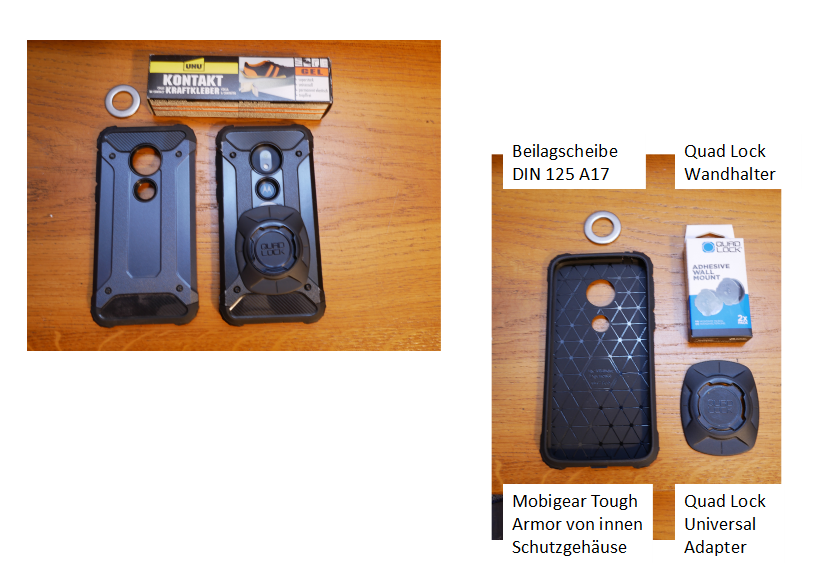

Einfach wird die Geschichte, wenn das Smartphone mit einem Alu-Gehäuse kommt. Dann läßt sich der Quad Lock Universaladapter zuverlässig mit dem mitgelieferten 3M Klebeband mit dem Alu-Gehäuse des Smartphones verbinden. Das Smartphone sitzt stabil und die Höhe des Quad Lock Universaladapters mit 5 mm trägt nur wenig auf. Man kann das Smartphone mit dem Quad Lock Adapter problemlos in der Hosentasche verschwinden lassen. Das Ganze hat bei mir, solange gut funktioniert, bis mein Nokia 5 auf einmal spurlos verschwunden war. :( Es konnte auch nicht wieder gefunden werden, verschollen in den Weiten des Weltalls. ;)
Nun mein Nokia 5 war mit seinen 16GB internem Speicher eh an seine Grenzen für neue Apps gekommen, sodaß als Nachfolger ein Moto G7 Play gekauft wurde mit nun 32GB internem Speicher. Wieder ist ein sehr guter GPS Empfänger verbaut... aber mit einem Kunststoffgehäuse, das sich nicht mit dem Quad Lock Universaladapter verkleben ließ. Diese Materialkombination arbeitet nicht!! Der Quad Lock Universaladapter fordert ein Metallgehäuse oder ABS Kunststoff, der hart ist und sich gut mit dem 3M Klebeband verbindet.
Problemlöser wurde das Mobigear Tough Armor Schutzgehäuse - ein 2-lagiges Schutzgehäuse innen weicher TPU Kunststoff und außen harter ABS Kunststoff. Das Teil sieht aus wie eine kleine Panzerung und hat in der Mitte vertiefte Bereiche, wo ich bei der Verklebung keinen Kontakt bekommen würde. Also habe ich zwei Beilagscheiben aus Edelstahl eingeklebt, um diese Höhendifferenz auszugleichen. Damit hatte ich einen stabilen Kontakt. Die Lösung ist seit einem Jahr im häufigen Einsatz und hat sich bewährt. Durch das Schutzgehäuse bekommt man eine größere Smartphone-Höhe, was sich aber im Tagesbetrieb für mich nicht als Nachteil erwiesen hat. Die Mobigear Kombi liegt gut in der Hand und das Smartphone ist besser geschützt als vorher.
Kosten:
Mobigear Tough Armor Schutzgehäuse 15 €
2x Beilagscheibe DIN 125 A17 in Edelstahl 1 €
UHU Kontakt Kraftkleber 4 €
Summe 20 €

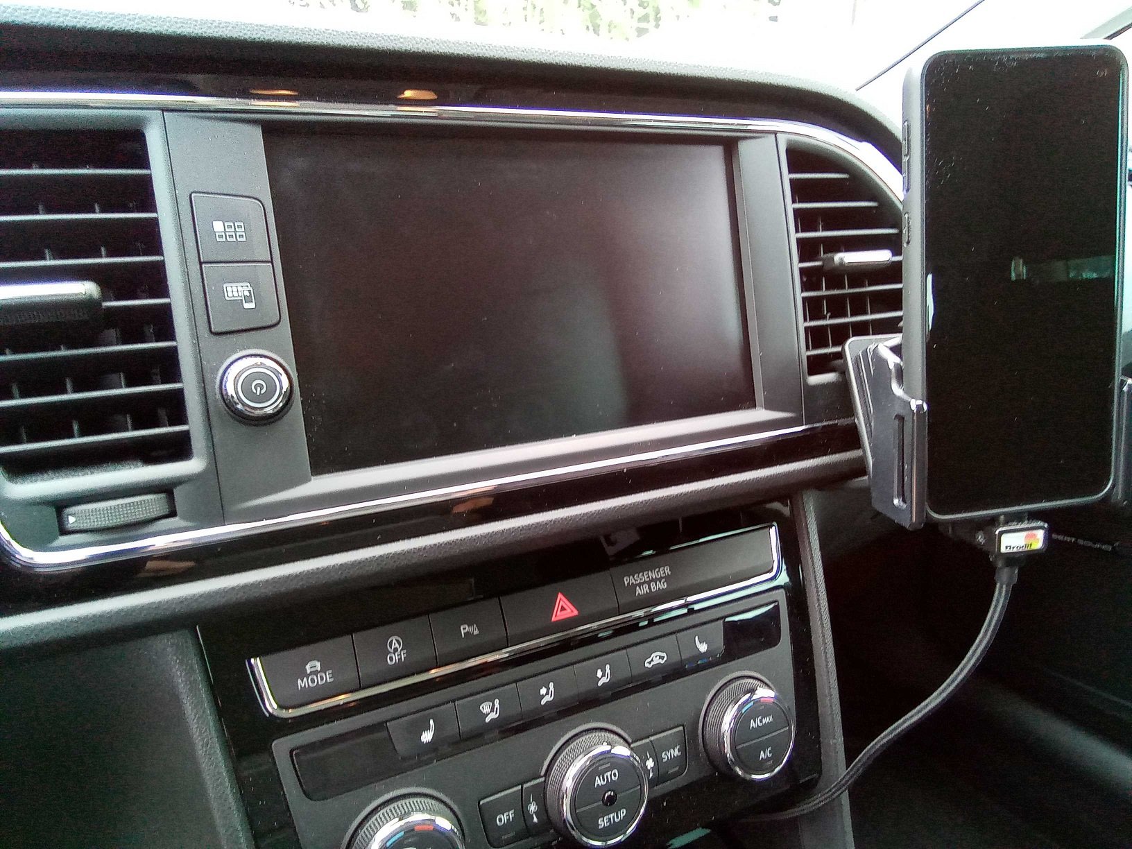

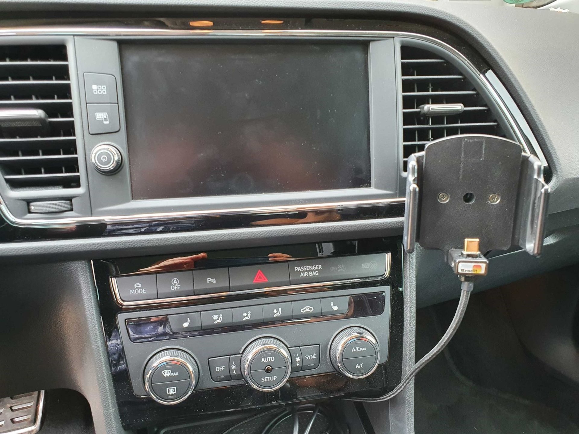

Ich nutze seit Jahren nur Brodit Teile, ProClip und Halterung. Aktuell eine einstellbare Universalhalterung mit Ladefunktion. Da passt das Smartphone inkl. Silikonhülle rein.
@Nunein Ja, die Brodit Leute aus Schweden entwickeln und produzieren Qualität. Bring bitte mal Fotos von Deiner Lösung.
Hier noch Fotos mit und ohne Smartphone.
Fahrzeug: SEAT Leon Bj. 2017

Bei der Montage am Lüftungsgitter lässt sich aber die Dashcam nicht benutzen. Diese bietet ja diverse "Assistenzfunktionen", die dann nicht nutzbar sind.
akapuma
Das ist richtig. Habe selber noch nicht die Dashcam benutzt. Habe dazu mal einen Thread aufgemacht, weil mich interessiert, ob es hier aktive Nutzer gibt und wie die Erfahrungen aussehen.
Im Bild 2 hatte sich ein Fehler eingeschlichen. Der ProClip wird mit dem Quad Lock Wandhalter verschraubt, und nicht mit dem Quad Lock Universaladapter - wie von mir ursprünglich geschrieben -.
