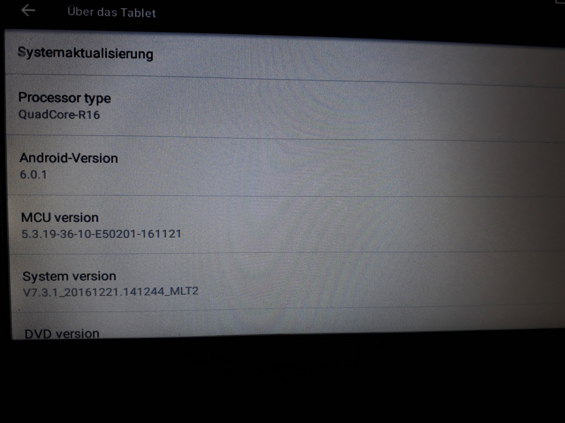

Moin,
wir haben ein
XTRONS PCD76QSFA-S
mit Android 6.0.1
bei unserem Ford Focus 2 verbaut mit Rückfahrkamera. Seit etwa 2 Wochen schaltet die Kamera zwar beim Rückwärtsgang ein, aber sie schaltet nicht mehr zurück und das Rückfahrlicht leuchtet dauerhaft. Wenn ich das System so einstelle, dass die Kamera aus bleibt, geht das Rückfahrlicht nicht mehr an. Wir haben die Werkszurücksetzung probiert und alle anderen Fehlerquellen ausgeschlossen. Es liegt am System.
Wir haben gelesen, dass man das System flashen muss und die MCU samt Software updaten soll.
Nun sind wir schon beim Problem, ich weiß nicht wo ich diese Updates herbekommen soll.
Folgende Daten habe ich herausgelesen:
XTRONS PCD76QSFA-S
Auflösung 800x 480
DualCore-R16
MCU 5.3.19-36-10-E50201-161121
System V7.3.1_20161221.141244_MLT2
Ich kann allerdings nirgends ein MCU Update dazu finden. Wir bitten Euch daher um Eure Hilfe.
Danke vielmals im Voraus für Eure Mühe.
Freundliche Grüße
Aleks

Moin,
danke nochmal für Deine Antwort. Bin wieder die Nacht unterwegs auf der Suche nach Antworten.
Habe den Hersteller angeschrieben, aber bis jetzt noch keine Antwort bekommen.
Ich würde ja schon vorankommen wenn ich wüsste welche MCU das ist, ich sehe ja nur die Version und finde nichts für diesen MCU dazu im Netz. 1000nde Updates und Firmwares aber nix für dieses Gerät.
Weisst Du vielleicht, wo man sowas finden könnte?

weisst Du denn vieleicht, welche MCU ich habe ???
Ich habe diese Seite hier gefunden, allerdings werde ich nicht schlau daraus, da ich dort immer diese KLD, KGL usw. sehe, aber wo sehe ich welche MCU ich habe ?
Entschuldige, wenn ich so viel frage, aber ich suche schon echt lange und zum Teil ganze Nächte durch, da mich dieses Problem nicht schlafen lässt.
Danke im Voraus.
Alex
P.S. im Anhang sind die Daten, die das System ausspuckt

eine letzte Frage noch: Wenn ich nur das Android 6.0.1 neu aufspielen will, ohne die MCU zu updaten, kann ich da alle möglichen 6.0.1 versionen nehmen oder brauche ich ganz bestimmtes?
