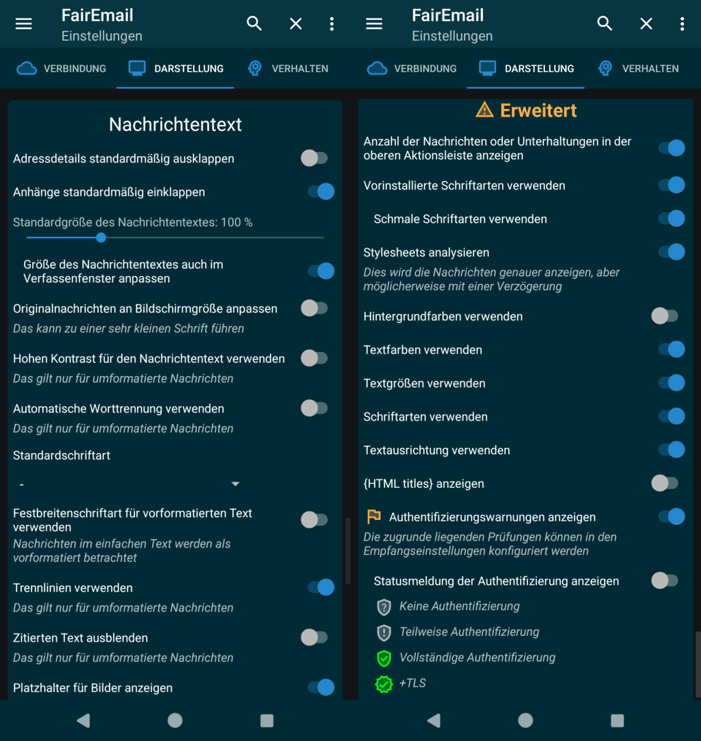

Hallo, ich möchte noch einmal nachhaken.
Ich weiß jetzt, dass man große und kleine Schrift in FairEmail je nach Wunsch formatieren kann.
Ich habe nur die Möglichkeit gefunden, den besagten Text, den man ändern möchte, zu markieren und dann auf Wunschgrösse einzustellen. Gibt es auch die Möglichkeit, bevor man den Satz schreibt, die Wunschgröße einzustellen, so daß man sich das Markieren sparen tut?
@SF-Pille
Ist denn in den Optionen unter
nichts dabei, um deine Wunschvorstellung umzusetzen? 🤔
