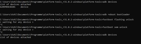

Ich bin gerade dabei (wie der Titel es verrät) das OS /e/ auf meinem FP3 zu installieren. Das Problem, auf dem ich gestoßen bin ist das sobald sich mein Handy im Fastboot Mode befindet finde ich es sowohl mit "adb devices" als auch mit "fastboot devices" nichtmehr. Die Programme habe ich hier (SDK Platform Tools release notes | Android Developers) heruntergeladen. Ich folge dieser Anleitung (https://doc.e.foundation/devices/FP3/install) und stecke bei "Once on fastboot mode, unlock the device by running fastboot flashing unlock" fest, weil ich "fastboot flashing unlock" nicht ausführen kann .

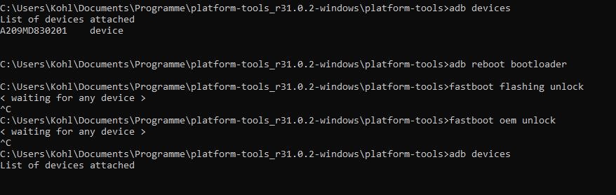

Im Anhang findest du noch ein Bild was ich genau gemacht habe..
