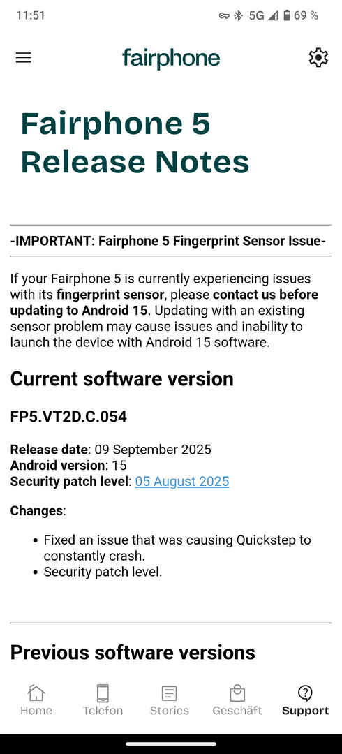

Nunja.... Das neue Update ist deiner Zeit voraus 😁 Aber es funktioniert.1000076876.png
Und bis auf das Problem mit dem abstürzenden eingebauten Launcher Quickstep und dem Android Sicherheitspatch vom August ist keins der bekannten Probleme gelöst. WTF?
