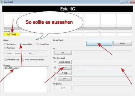

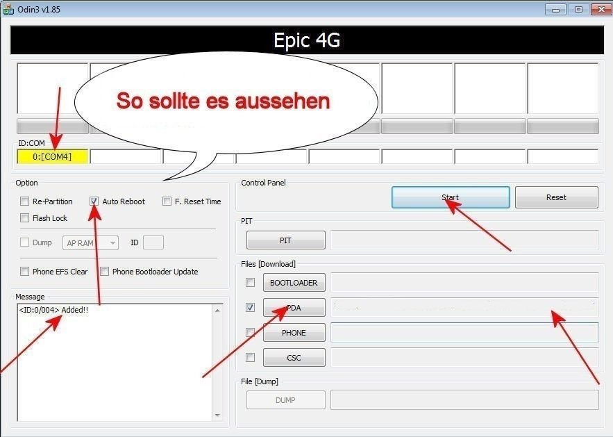

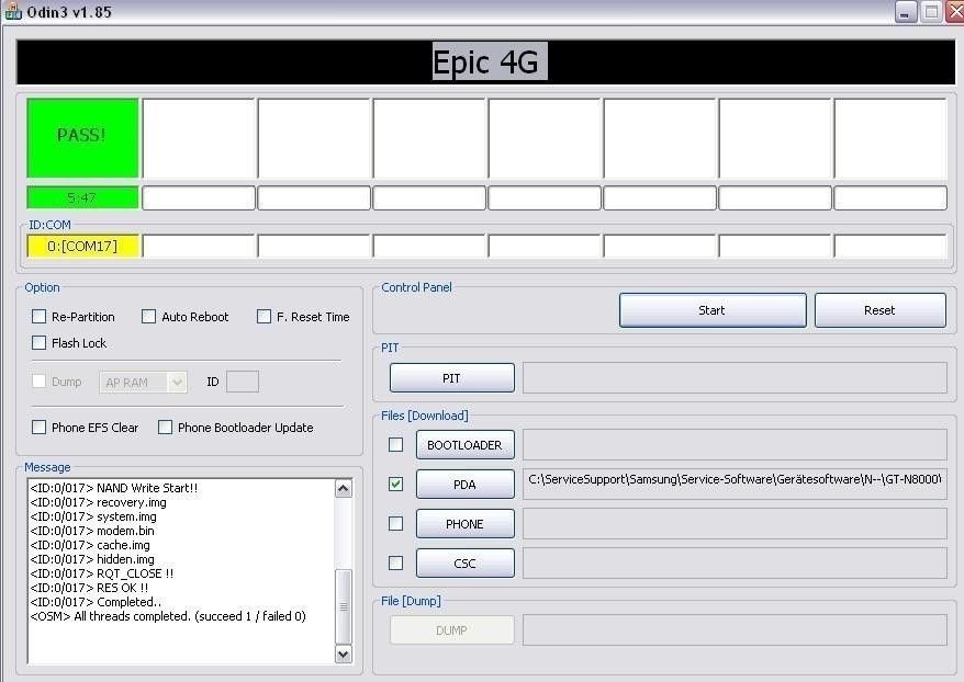

Nach dem Download wird die Firmware per Odin geflasht. (siehe dazu Beitrag #2)
