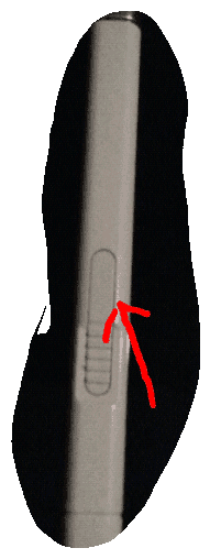

Zuallererst nehmen wir uns den SPen herbei und sehen uns den Knopf am Stift an.
Den kleinen Schalter kann man z.B. mit einer Nadel oder ähnlichem dünnen oder spitzen Werkzeug heraushebeln. Dazu fahren wir mit der Nadel vorsichtig an der Seite des Schalters unter Ihn und drücken Ihn ein wenig nach oben, wobei wir gleichzeitig entgegen der geriffelten Fläche drücken, denn da ist der Clip der den Knopf fest hält.
228262d1360551855t-galaxy-note-10-1-wie-kann-die-spen-empfindlichkeit-eingestellen-werden-screenshot_2013-02-10-23-46-09.png

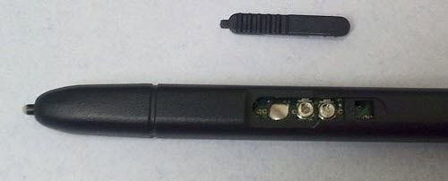

Hat man den Knopf vorsichtig rausgehebelt, sehen wir 2 kleine Stellschrauben.
Uns interessiert nur die linke von beiden (spitze des Stiftes zeigt auch nach links)
228261d1360552012t-galaxy-note-10-1-wie-kann-die-spen-empfindlichkeit-eingestellen-werden-samsung-s-pen-feintuning-mod.jpeg
Die Schraube kann man mit einem Minischraubenzieher oder ähnlichem drehen.
Nach links wird der Stift sensibler und geht sogar so weit das man ihn nicht mal mehr aufs Tab absetzen muss.
Nach rechts das genaue Gegenteil, der Stift wird unsensibler und man muss drücken bis das Glas bricht ;)
Ab hier muss jetzt jeder für sich selber entscheiden wie Reaktionsfreudig der SPen sein soll.
Danach einfach den Schalter wieder draufklicken und fertig.
