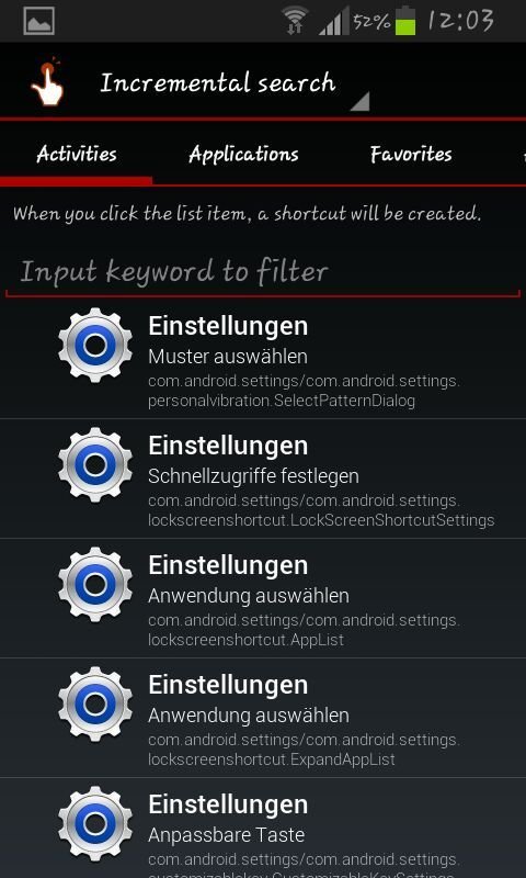

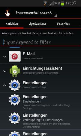

geht auf Activities und suchst nach dem Einstellungen App
öffnet diese Liste
und sucht nach der Option Einstellungen - Schnellzugriffe festgelegt und wählt diese Option aus

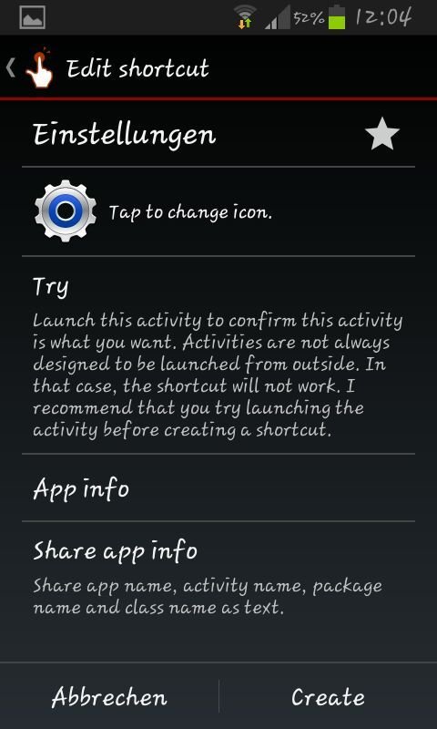

dann unten rechts auf "Create"

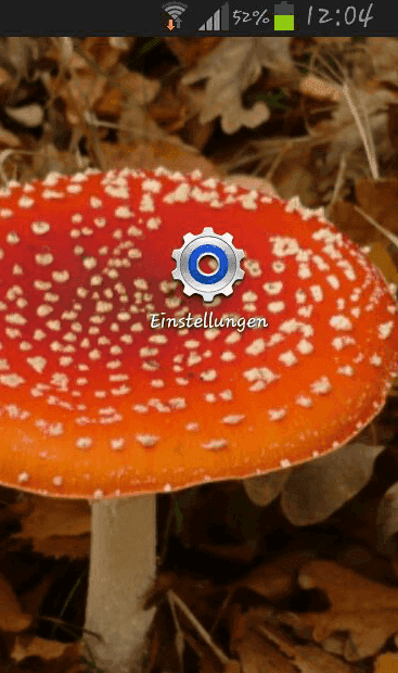

Und nun habt ihr auf eurem Homescreen einen Link zu den benötigten Einstellungen. Dort könnte Ihr die Funktion erstmal oben rechts einschalten und dann die Schnellzugriff verwalten.
