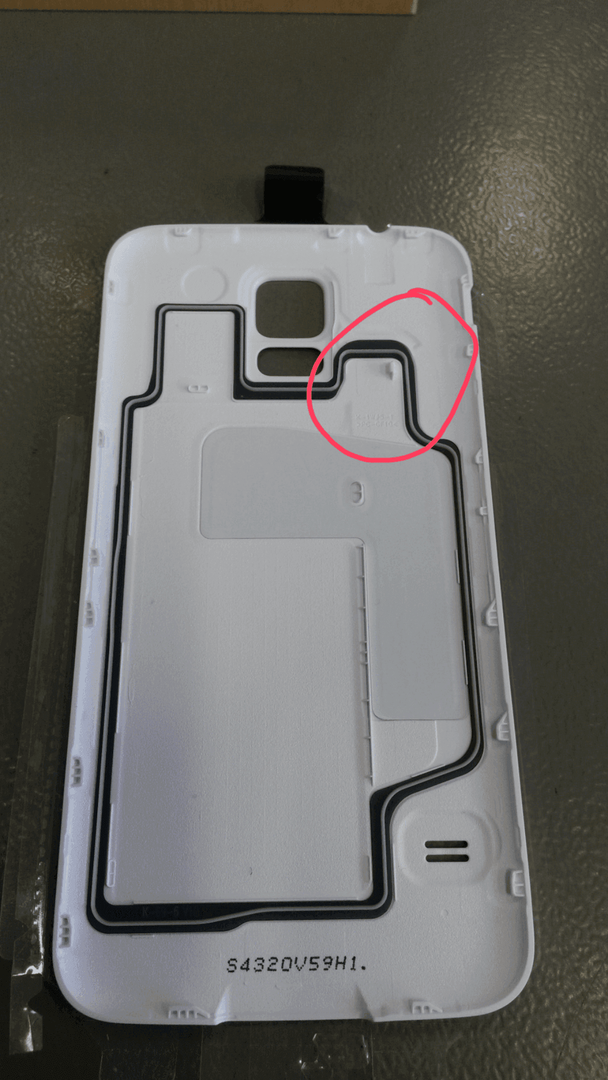

Desweiteren ist diese Rastnase hier auf dem Foto die wichtigste von allen. Diese Rastnase sorgt für den perfekten Sitz!
