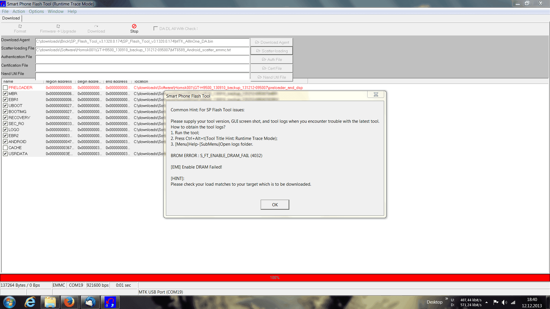

hallo hornsk001
ich habe alles so gemacht wie du geschrieben hast. Leider klappt es nicht
siehe beigefügtes Bild.
Ich habe es mit verscheidenen Tool versucht und bekomme immer den selben Fehlerhinweis. Was mache ich falsch?

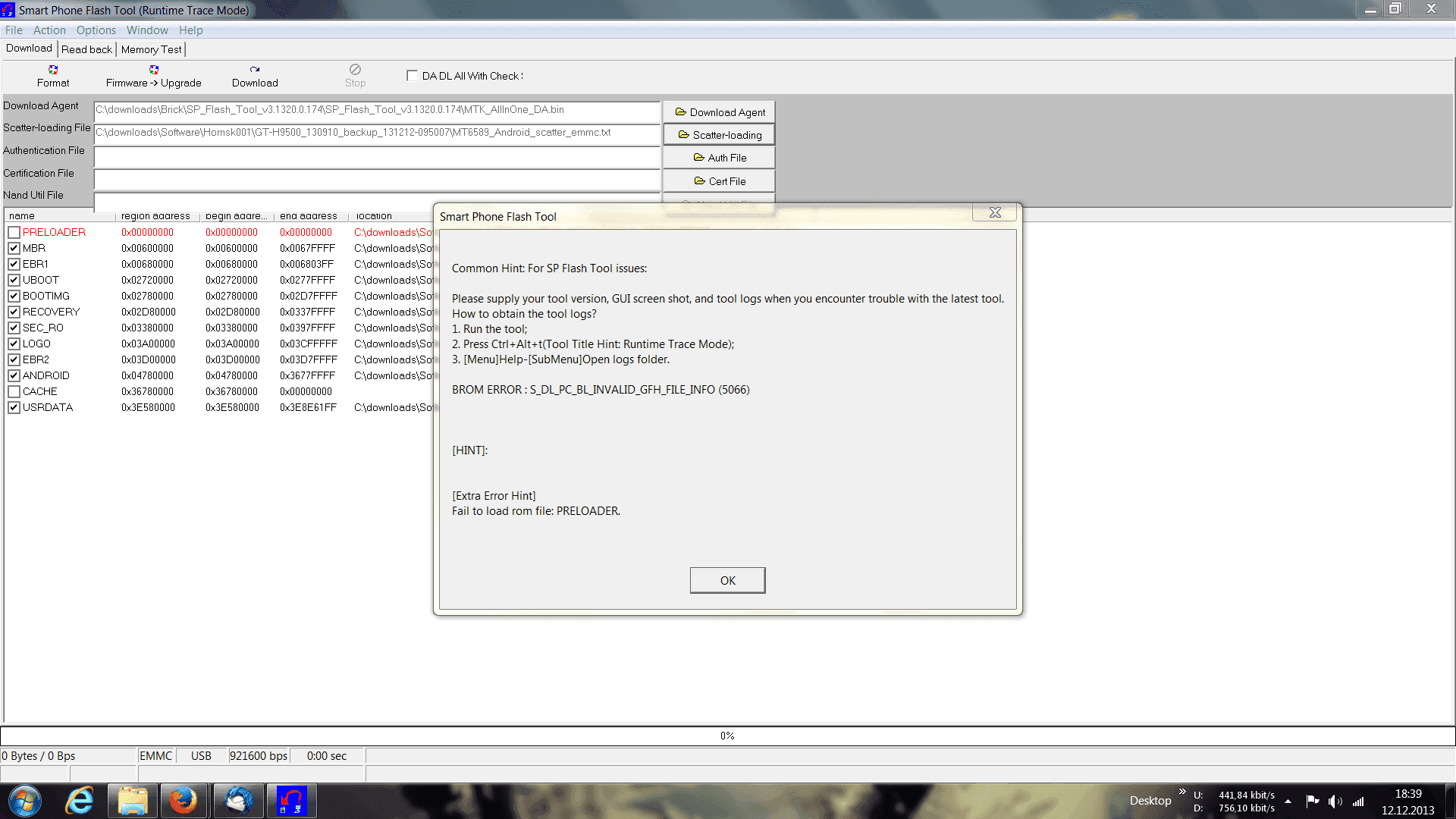

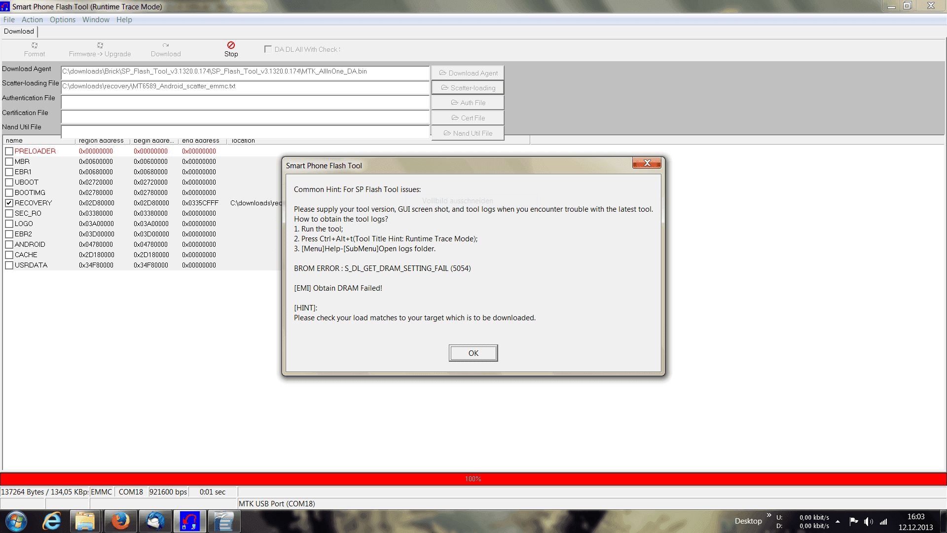

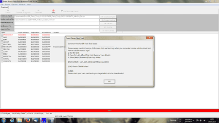

Hallo Hornsk 001
du hast die wirklich alle Mühe gegeben, mir bei der Lösung des Problems zu helfen.
Aber es klappt immer noch nicht. Ich bekomme beim Laden der scatter-Datei den Fehlerhinweis 1 und wenn ich dann weitermache, den Fehlerhinweis 2. Ich habe verschieden Varianten probiert. Einmal ohne Batterie, einmal mit Batterie, mit preloader und ohne preloader. Das Handy bleibt stumm. Ich bin ratlos. Troz allem vielen vielen Dank
und wenn du mal auf firmware upgrade clickst statt download?
