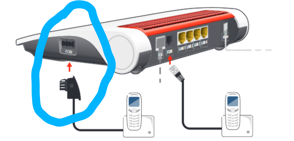

@der von da Bei alten Telefonen mit TAE-Stecker (und den sollte deines ja haben) hat sich bewährt, das Telefon mit seiner eigenen Basisstation zu betreiben. Die FritzBox hat unten ja den nötigen Anschluss.
Das Telefon direkt mit der FritzBox als DECT-Basisstation zu verbinden, führt immer wieder zu nicht funktionierenden Features (z.B. Rufnummernübermittlung). Das klappt nur mit den FritzFons wirklich gut.

So, hab jetzt mal die TAE Variante ausprobiert. Das Ergebnis ist exakt das gleiche. Die Anmeldung läuft problemlos durch, es klingelt auch ordnungsgemäß bei der Einrichtung. Aber wenn ich das Festnetz vom Handy aus anrufe wird die Sprache nur in eine Richtung übertragen. Hab dann mal meine alte 7430 Fritzbox wieder rausgekramt und das Telefon dort nochmal neu angemeldet. Zack und läuft. Hängt auf jeden Fall mit der neuen Box zusammen. Muss mal schauen ob ich mal ein anderes Telefon ausprobiere oder mich vom Festnetz ganz verabschiede. Ist eh nur noch für meine Mama. Die ruft immer auf dem Festnetz an, oder gar nicht 😂
