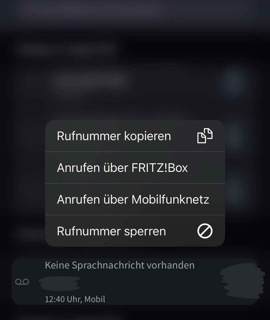

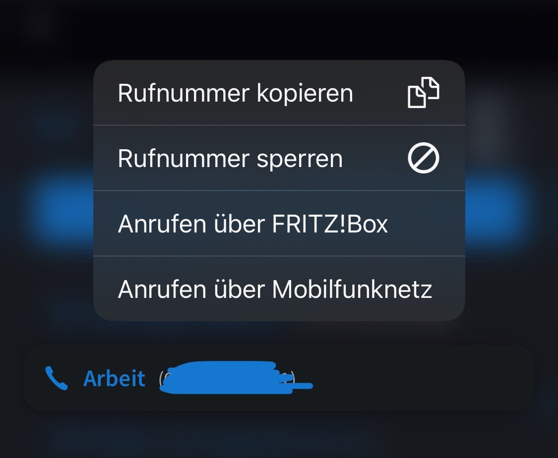

Das kann man aus der Fon App durch langes drücken im Telefonbuch und der Anrufliste initiieren. Dann geht der Anruf direkt vom Smartphone zum angerufenen und nicht erst Smartphone->Fon App-> VPN-> Fritte->Zielteilmehmernummer.
