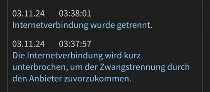

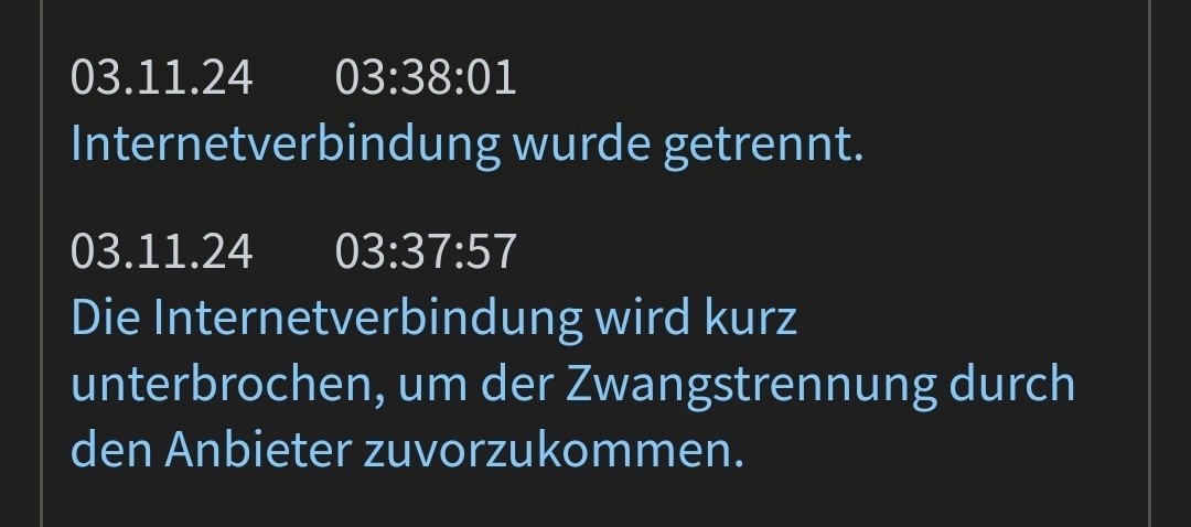

Funktioniert Problemlos!
Wenn ich die Funktioniert deaktiviere, passiert das zwischen 1Uhr und 5Uhr, immer Unterschiedlich.
