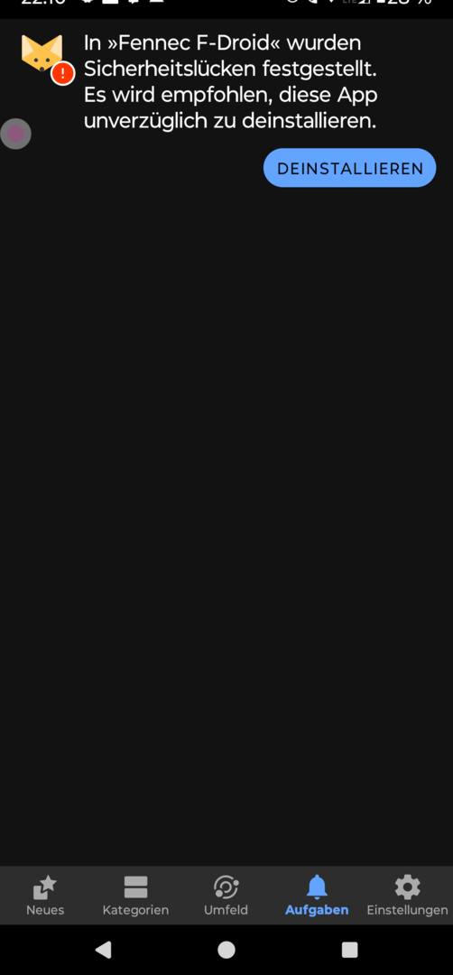

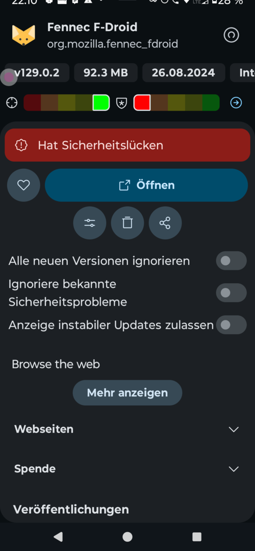

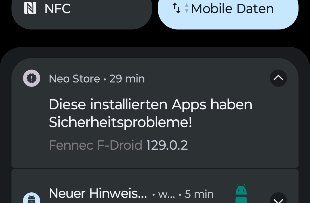

Ich habe jetzt gerade die Meldung von Neo Store bekommen und habe dann direkt mal bei f-droid nachgeguckt...
Und jetzt meldet auch F-Droid dass...
Fennec für Android (F-Droid) "129.0.2"
eine Sicherheitslücke hat und dringend deinstalliert werden sollte...
Ich habe mal gesucht...
In diesem Internet...
Und habe nichts gefunden...
...noch nicht...

holms schrieb:
Ticket erstellt vor 2 Wochen
There are a couple security risks, that were updated in the last 2 months.Fennec didn't get any of those updates, which makes it breachable.
One of those security risks can be seen here: HERE
Could we get an updated version?
...es gibt ein paar sicherheitsrisiken, die in den letzten 2 monaten aktualisiert wurden. fennec hat keines dieser updates erhalten, was es angreifbar macht.
Eines dieser Sicherheitsrisiken kann hier eingesehen werden: HIER
Könnten wir eine aktualisierte Version bekommen?
Übersetzt mit DeepL DeepL The right app or extension for every translation...
Here...
This type of flaw occurs when memory that has been freed is still used by the program, allowing malicious actors to add their own malicious data to the memory region to perform code execution.
Animation timelines, part of Firefox's Web Animations API, are a mechanism that controls and synchronizes animations on web pages.
"An attacker was able to achieve code execution in the content process by exploiting a use-after-free in Animation timelines," reads the security bulletin.
"We have had reports of this vulnerability being exploited in the wild."
The vulnerability impacts the latest Firefox (standard release) and the extended support releases (ESR).
Diese Art von Schwachstelle tritt auf, wenn Speicher, der freigegeben wurde, immer noch vom Programm verwendet wird, so dass böswillige Akteure ihre eigenen bösartigen Daten in den Speicherbereich einfügen können, um Code auszuführen.
Animations-Zeitleisten, Teil der Web Animations-API von Firefox, sind ein Mechanismus, der Animationen auf Webseiten steuert und synchronisiert.
"Ein Angreifer war in der Lage, Codeausführung im Inhaltsprozess zu erreichen, indem er ein Use-after-free in Animations-Zeitleisten ausnutzte", heißt es im Security Bulletin {en}.
"Wir haben Berichte darüber erhalten, dass diese Schwachstelle in freier Wildbahn ausgenutzt wird."
Die Schwachstelle betrifft den aktuellen Firefox (Standard Release) und die Extended Support Releases (ESR).

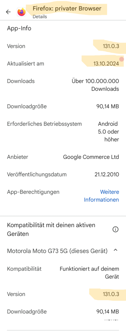

Hmmm...
Firefox im PlayStore hat Updates bekommen...
Ob die den Fennec vernachlässigen weil die kostbare Telemetrie fehlt?

Fennec hat das letzte Update im August bekommen, und Firefox im Oktober...
Wenn jetzt tatsächlich irgendwelche Freiwillige daran sind aus dem freien Firefox Code die Telemetrie heraus bauen...
