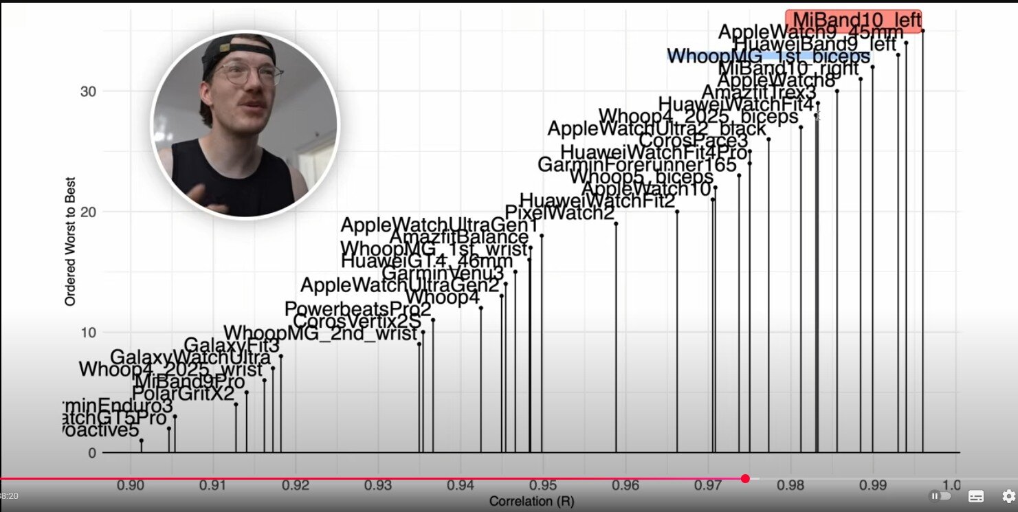

Kurzum es ist ein Xiaomi Smart Band 10 für rund 42-50 Eu, neues Modell 2025 geworden. Da ist der Ärger bei Ausfall nicht ganz so groß. Erste Vergleichsmessungen gegen Sigma und Brustgurt waren recht gut, was sicher auch dem technischen Fortschritt geschuldet ist.
Reaktionen: Daichink
Die Datenschutzrichtlinien von Xiaomi sind aber nicht wirklich DSGVO zertifiziert und die Daten liegen in China. Das muss man bedenken. Wer damit kein Problem hat für den ist das Smart Band 10 sicherlich auch ein nettes Gerät.
Mail Adresse, Alter, Größe, Gewicht das war es. Und wenn sie denken, dann können sie meine Track Daten in die chinesische Mauer ritzen.
Was ich mit technischen Fortschritt meine. Die Genauigkeit beim laufen/gehen. Genau dort wo ich es am meisten nutze.
Im Video bei ~25 min.
