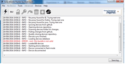

So sieht es aus wenn ich das flashtool starte:
Habe leider online nichts gefunden. Vllt kann mir ja jemand weiter helfen :p

Ist ein aktueller Fehler bei Flashtool den du ignorieren kannst, der betrifft dich als User nicht.

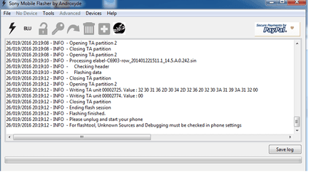

Oh super, also nach der Auswahl der Firmware und der Häckchensetzung bei wipe (apps_log und userdata) drücke ich flashen^, nach paar minuten beendet er das flashen. eigentlich sollte das smartphone nun ja wieder starten, allerdings bleibt es immernoch beim Sony logo hängen :/

Der erste Flash dauert auch bis zu 10 minuten. Ist ganz normal.
hmm naja der neustart dauert jetzt etwa 12 minuten... :/
Ja, kann auch länger dauern. Wenn wirklich nichts weitergeht, flash es neu
Hmmm...habe eben 20 min gewartet und nichts ist passiert. kann es mit der version meiner firmware zusammenhängen?
Hab es noch einmal geflasht...log wird seit etwa 5 min angebzeigt...mal abwarten.
Vielen Dank für die Hilfe :)
