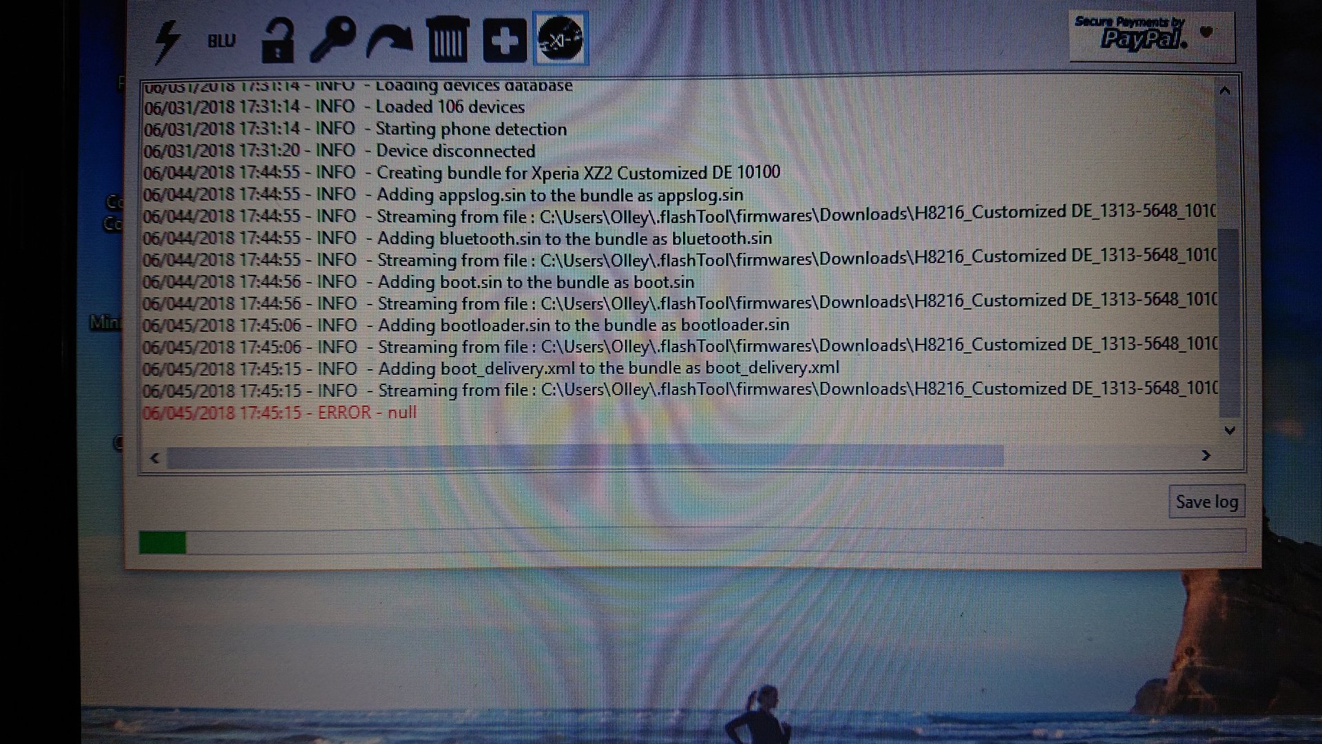

Bin gerade dabei das XZ2 auf stock FW zu flashen. Hab ein Telekom branding. Eigentlich hatte ich nie Probleme und habe schon so einige Xperias geflasht. Aber momentan komme ich garnicht bis zum Flashen. Firmware über xperifirm runtergeladen und beim verarbeiten kommt immer der fehler "ERROR" null.
habe auch schon ne ältere Version vom Flashtool ausprobiert genau wie einen anderen Laptop. immer Das gleiche. Habe leider keine ideen mehr. Treiber sind natürlich alle drauf. Auch wenn ich sie bis dato eigentlich noch nicht brauche. Hab mal ein Foto angehängt, vielleicht kann mir ja jemand weiterhelfen.
wo könnte da der Fehler sein ?

Hey Olley,
super, dass du das Vorhaben vor mir machst, dann kannst du mir gleich berichten ;-)
Soweit ich weiß, unterstützt das Flashtool noch nicht die XZ2-Serie.
Du musst den Newflasher verwenden, dann sollte es ohne Probleme klappen.
[TOOL] Newflasher (xperia command line flasher)
Bitte berichten!

Die Version 10100, die bei der Custumized DE angezeigt wird ist übrigens die Android P Beta. Deswegen hattest du auch Probleme beim Flashen.

Die ist doch zu finden bei XperiFirm, also ich lade Sie mir gerade auch runter.
Das ist die Android P beta.
