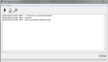

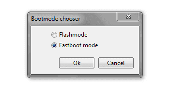

Nun wollte ich mit Flash Tool einen Kernel flashen (LuPus v14). Ich hab das Handy im Fastboot Mode verbunden (An PC anschließen+Menü-Taste gedrückt halten). Dann hab ich auf den Blitz im Flashtool geklickt, Fast Boot Mode ausgewählt, danach steht dort : "Device connected in Fastboot Mode". Normalerweise sollte sich dann ein Fesnter öffnen, doch es passiert nix. (Hab viel probiert, Treiber geladen usw.) Ich benutze Windows 7 64-Bit mit Flashtool (Version 0.9.10.1).
Weiß einer was ich tun sollte?:)
Du meinst das Auswahl Fenster mit den 7 buttons

Denke schon. Hier sieht man nochmal, nachdem ich beim 2. Bild auf Ok drücke, passiert nix mehr.

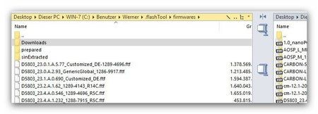

2. Wenn man hier schon so ungenau ist, kann man wohl auch genau so ungenaues arbeiten am PC voraus setzen! Die Ordnerstruktur muss aber 100% passen, sonst kommst du da nicht wirklich weiter. Schau dir mal das von mir angehängte Bild als Beispiel an und achte hier auf die Ordnerstruktur im orangen Balken oben!
Normalerweise legt das Flashtool die Datei selbst im richtigen Ordner ab, wenn du die ftf Datei mit dem Flashtool lädst, bzw. erstellst. Die älteren Versionen hatten alle noch eine andere Datei/Ordnerstruktur und somit auch andere Ablageorte für die Dateien. Aber mit dem installieren einer neueren Version wird man direkt beim ersten Aufrufen gebeten die Dateien in die neuen Ordner zu verschieben. Diesen Ordner schlägt das Flashtool auch selbständig vor und musst eigentlich nur noch das verschieben bestätigen, bzw. genehmigen.
Am besten die Anleitung dazu nochmal richtig durchlesen, genau befolgen und alles nochmal richtig kontrollieren. Ansonsten hier auch mal ein Bild mit deiner korrekten Ordnerstruktur hier einfügen, damit mal noch ein paar Augen mehr drüber sehen können!
Ich kann leider Momentan kein Bild einfügen. Denke das ich das morgen inklusive eines Bildes vom Flashtool mache. Die Ordnerstrucktur sieht bei mir genauso aus. Das Flashtool und die ggf habe ich von xperiafirmware.com runtergeladen. Version Flashtool 0.9.19.20

Wie dir auch von @der_henk geschrieben wurde, kann der Ablageordner Grundsatzlich auch ein anderer sein, dann musst du diesen aber auch im Flashtool entsprechend auswählen, da es sonst in seinem Standardordner danach sucht. Also entweder passt bei dir Ablageordner und Suchordner nicht zusammen, weil kleine Fehler drin sind oder aber deine Datei hat keine entspr. Merkmale einer ftf Datei oder auch nur eine falsche Dateiendung, wir wissen es so einfach nicht!
Darum auch von mir schon die Anregung, deine gewünschte Firmware direkt mit dem Flashtool selbst herunter zu laden, weil sie dann vom Flashtool selbst als ftf erstellt und auch im richtigen Ordner abgelegt wird!:sleep: Hätte darüber hinaus auch den Vorteil, eine evtl. gewünschte deutsche freie Version zu installieren und nicht irgend eine italienische, welche du dir da wohl geladen hast, wo niemand weis was sie so alles beinhaltet.:unsure:
