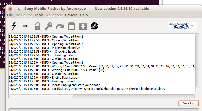

folgendes ist nun passiert - soweit alles durchgelaufen - sitze hier nun nervös vor dem Handy es scheint sich sortieren zu muessen... nach dem Start ist nun eine Art Bildschirmschoner Aktiv? Ich sehe den Hintergrund er bewegt sich aber sonst auch nix
JUHU !!!!!!!!!!!! nach 5min kommt der Anmeldebildschirm für die SIM
:D:D:D:D:D es läuft alles - nur die suche nach WLAN Netzwerken brauch Stunden

  • Bildschirmfoto vom 2015-11-24 11:23:40.png

Danke hatte ich bereits gemacht. Flash war erfolgreich.
Aber der Rest - siehe einen Beitrag oben :blushing:
