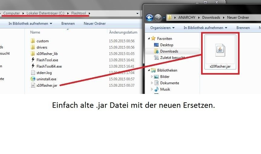

Hallo wie Update ich von 0.9.23.1 zu 0.9.23.2 komm irgendwie Nicht so klar was mach ich mit der x10flasher.jar Datei wo kommt die hin in welchen Ordner..?
Mfg asterix007
Reaktionen: asterix007
Guten Morgen ich danke dir Aaskereija...so simpel eigendlich wenn man weiß wie es geht..
