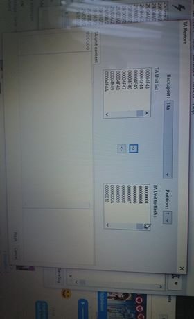

Hallo.
Ich hatte bei meinem Xperia X mit Hilfe vom Flashtool ein Backup der TA-Partition gemacht. Diese sogenannte S1 Variante. Dadurch wurden 2 TA Files erstellt. 1.ta und 2.ta. Wenn ich nun die TA wieder restoren möchte öffnet sich ein Fenster in dem ich TA Units auswählen soll. Diese unzähligen Units sind Hexadezimal. Und ziemlich viele. Leider nur einzeln auswählbar. Also viel Clickarbeit. :D Nachdem ich alles aus beiden Dateien ausgewählt habe und laut Protokoll erfolgreich geflashed hatte war bootloader noch immer offen und es scheint auch nicht die drm-keys wiederhergestellt zu haben. Keine Verbindung zu Mein Xperia service möglich.
Hab ich was falsch gemacht. Möchte das Ding demnächst einsenden oder verkaufen.
Bitte um Hilfe

Wie kommst du bitte auf die Idee das hier mit dem Flashtool zu machen und dazu noch diese S1 Variante? Mit welcher Version hast du das denn gemacht? Neuere Versionen vom Flashtool, die auf die X-Serie bereits abgestimmt sind lassen das meines Wissens gar nicht mehr zu.
Dieses TA Backup über das Flashtool setzt schon gleich mal zuerst Rootrechte am Gerät voraus, genauso wie das alte TA-Backup v11 Tool auch. Darüber hinaus hättest im Flashtool die falsche Variante gewählt, denn hierfür hättest bei einem entspr. Gerät die zweite Variante (Advanced-Trim Area-Backup) wählen müssen.
Aber wie bereits gesagt, das funktionierte nur bei Geräten vor der X-Serie und diesen mussten vorher Root haben. Insofern ist dein Backup für die Katz und deine Garantie ist dafür im Grunde hinüber! Du hättest dieses Backup "nur" mit der neuen Variante BackupTA_v2 machen können und auch das setzt eine Firmware voraus, wo DirtyCow noch nicht durch eine neuere gefixt wurde.
Das alles hättest dir auch hier im Board dazu erlesen können! Hier wurde insbesondere in Bezug auf die X-Serie auch noch nie ein Basckup der TA über das Flashtool empfohlen!
Alles was du jetzt noch versuchen kannst ist dich in das Thema DRM Restore einzulesen und das abzuarbeiten. Mit viel Glück bekommst du es soweit hin, dass letztendlich Sony bzw. W-Support drüber stolpert und es ihnen nicht auffällt. Da du aber nie ein echtes Backup der TA Partition erstellt hast, sehe ich selbst da keine wirklich positiven aussichten, habe aber hier die ganzen Möglichkeiten zur X-Serie selbst noch nicht ausgelotet.
