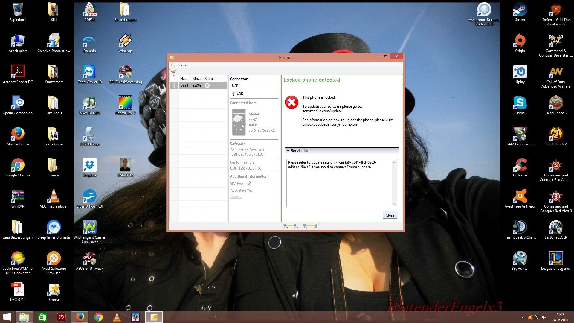

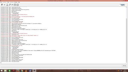

Hallo alle miteinander.
Ich habe mit meinem M4 das Problem das es sich gestern komplett aufgehängt hat und nur noch SONY angezeigt hat, danach ist der Bildschirm erloschen und wieder von vorne, irgendwie habe ich es geschafft das Handy trotzdem hochzufahren, das gleiche spiel heute auf der Arbeit, Zuhause wollte ich WLAN anmachen und es ging nicht,
Ich versuchte das Handy neuzustarten und jetzt sitze ich wieder nur beim Sony und es geht auch nicht weiter.

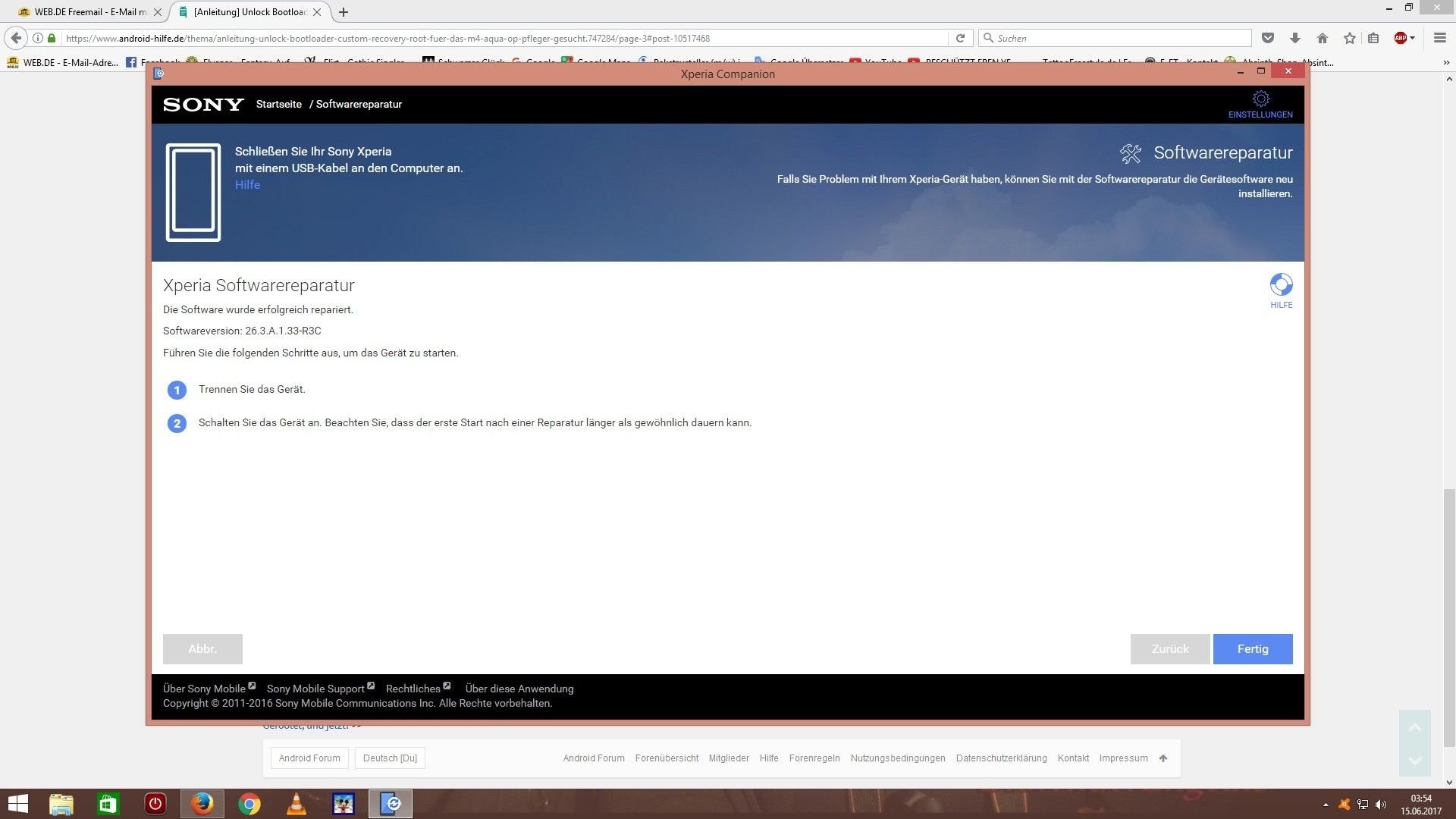

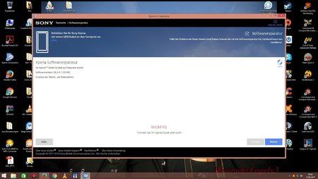

Selbst über das versuchen über Xperia Companion eine Software Reperatur zu machen komme ich nicht weiter.

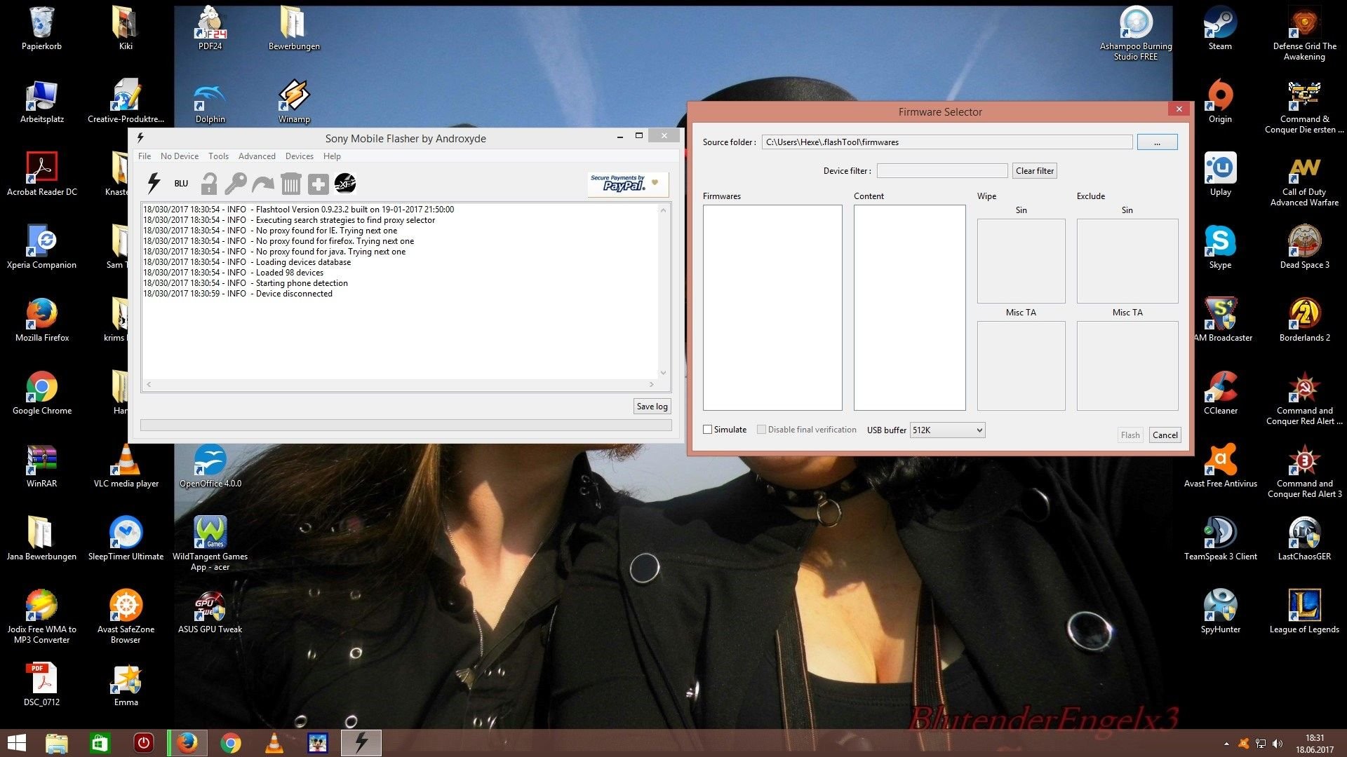

Ich habe die Programme Emma und ein Flashtool benutzt und da bekomme ich nur gesagt (siehe Bild)
Ich weiß grad echt nicht weiter,
Ich hoffe mir kann wer helfen, gerne auch über Teamviewer
LG Kany

sieht aus als hättest du einfach Blind irgendwelche Programme nutzen wollen ohne zu Wissen was du tun musst.
Für deine Zwecke ist EMMA komplett falsch und beim Flashtool von Androxyde musst du schon auf eine Firmware (.ftf) auswählen um die zu flashen.

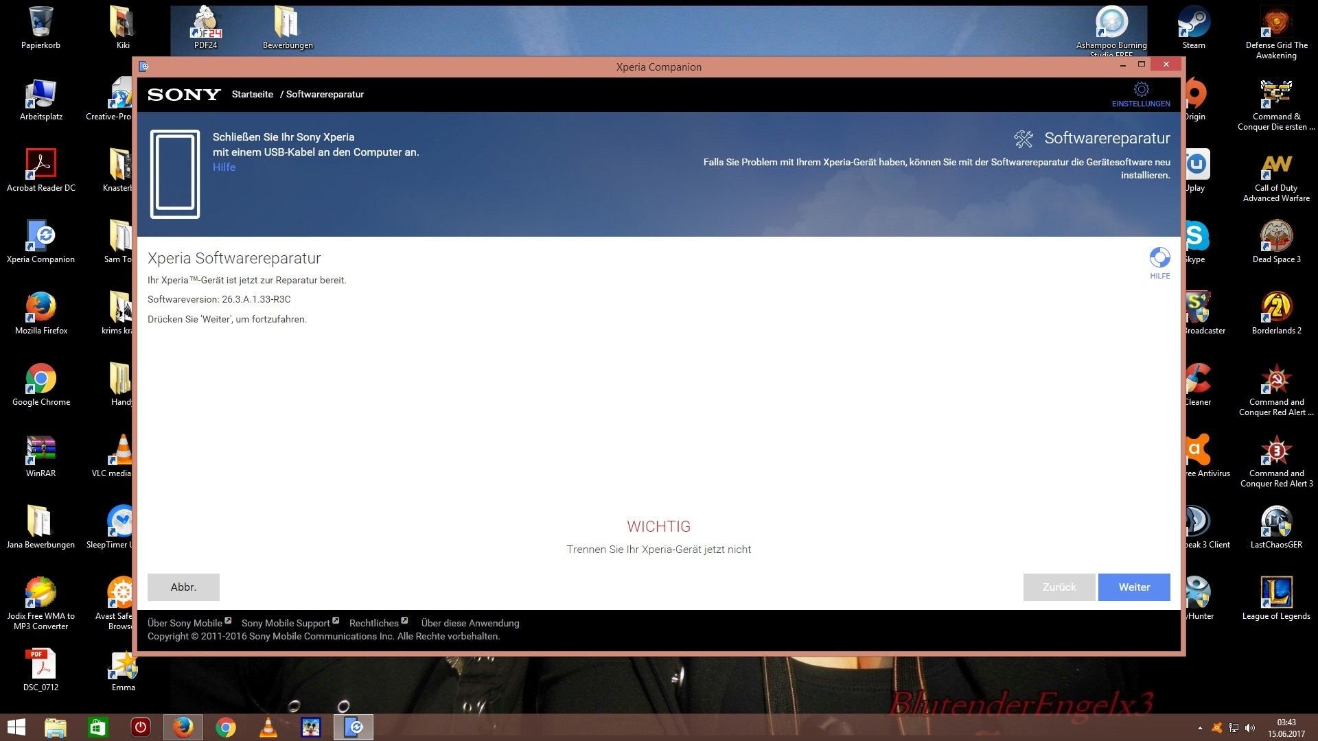

Was gibt den Xperia Companion für einen Fehler aus?
@Aaskereija
Der Handydoc von MediaMarkt hatte sich gestern das Handy angeguckt und wollte ein Hard Reset machen, da dies bei dem Handy aber nicht geht da man lediglich nur die Verbindung zwischen Akku und Gerät trennt, hat er selber mal im Internet geguckt wie nen es rebooten/flashen kann und hat mich dann auf ein Flashtool von Sony hingewiesen,
Kannst du mir das näher erklären?

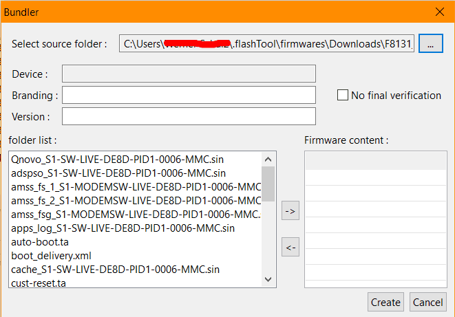

Habe mir mal die FTF runtergeladen
Xperia Companion Gibt mir gar keinen Fehler :( der überspielt wohl die neue Software und alles soll wieder gut sein

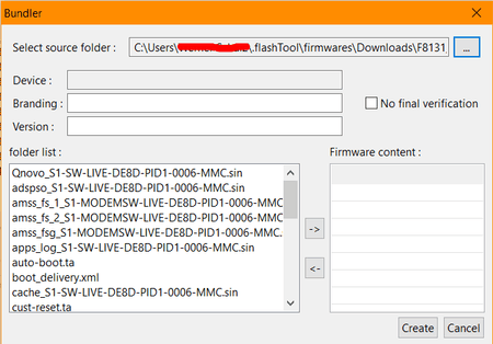

Lies dir zu dem Thema meine Anleitung zum Flashtool und wie du eine Firmware neu aufspielen kannst (das was Xperia Companion im Grunde auch tut, nur nicht so sauber).
@Sarkany
Du musst natürlich im Flashtool erst mal auch die für dein Gerät vorgesehene Firmware (ftf) auswählen! Deine Bilder oben zeigen ganz klar das du immer die vom Flashtool mitgebrachte "BLRelock" für das X10 zum flashen auswählst. Darum gibt es natürlich auch immer entspr. Fehlermeldungen, was aber auch gut so ist. Du musst also schon die für dein Gerät vorgesehene Firmware (26.3.A.1.33) auswählen.

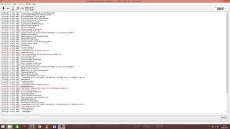

Wie ich schon erwähnt habe startet mein Handy nicht, nichtmal im abgesicherten Modus.
Ich hatte gestern versucht übern Flashtool die Firmeware drauf zu ziehen, das klappt zwar aber mein Handy bleibt trotzdem stecken, demnach vermute ich, das der Speicher eine weg hat
Desweiteren komme ich bei der Anleitung zum flashen nichtmal über Schritt 3 hinweg, da kann ich die besagten exen auswählen versuchen zu installieren aber dann kommt nur fehlgeschlagen, ich habe nichtmal die möglichkeit wie in der Anleitung vorzugehen
Also mit deinen halbausgegorenen Erklärungen kommen wir hier nicht weiter! Was bedeutet für dich "die Firmware drauf zu ziehen"? Meinst damit erst mal auf den PC oder bist du schon direkt dabei das ganze auf das Gerät zu bringen? Bitte hierzu eine anständige Beschreibung deiner Vorgehensweise und am besten immer auch den Log vom Flashtool!
Damit das Flashtool erst mal korrekt mit dem Gerät funktionieren kann, bedarf es natürlich erst mal der Einrichtung der Treiber für das Gerät. Hierzu ist in der Anleitung zum Flashtool auch auf entspr. Anleitungen verwiesen, die natürlich je nach Windows Version ein wenig voneinander abweichen. Also auch hier erst mal der richtigden Anleitung genau folgen oder auch mal ein wenig auf Google zurückgreifen!
Willst du also hier jetzt weiter Hilfe erwarten, dann beschreibe erst mal deine Vorgehensweise genauer!

Programme lief durch und dann habe ich das Handy gestartet doch leider bleibt es dabei das Ich nur das Sony Logo sehe und es dann wieder herunterfährt und wieder Sony anzeig, Natürlich habe ich zwischen jeden versuch das Handy angeschaltet
Ich kann nur leider die Logs nicht hochladen da falsches Format
Mir fällt allerdings eine Error und missing zeilen auf
einmal
17/016/2017 17:16:01 - INFO - Flashtool Version 0.9.18.4 built on 12-05-2014 22:00:00
17/016/2017 17:16:01 - INFO - Executing search strategies to find proxy selector
17/016/2017 17:16:01 - INFO - No proxy found for IE. Trying next one
17/016/2017 17:16:01 - INFO - No proxy found for firefox. Trying next one
17/016/2017 17:16:01 - INFO - No proxy found for java. Trying next one
17/016/2017 17:16:01 - INFO - Syncing devices from github
17/016/2017 17:16:01 - INFO - Scanning devices folder for changes.
17/016/2017 17:16:06 - INFO - Pulling changes from github.
17/016/2017 17:16:06 - INFO - Devices sync finished.
17/016/2017 17:16:11 - INFO - Device disconnected
17/016/2017 17:16:50 - ERROR - root : this bundle is not valid
und
17/017/2017 17:17:39 - INFO - Processing of partitions.sin finished.
17/017/2017 17:17:39 - INFO - Parsing boot delivery
17/017/2017 17:17:39 - INFO - Phone boot version : S1_Boot_MSM8939_LA2.0_207. Boot delivery version : S1_Boot_MSM8936_LA2.0_33
17/017/2017 17:17:39 - INFO - Going to flash boot delivery
17/017/2017 17:17:39 - ERROR - missing
17/017/2017 17:17:39 - INFO - Some files are missing from your boot delivery
17/017/2017 17:17:39 - INFO - Processing kernel.sin
17/017/2017 17:17:39 - INFO - Checking header
17/017/2017 17:17:39 - INFO - Flashing data

@Sarkany
Sorry, hab dein Edit jetzt erst gesehen. Das was du hier unter Firmware abgelegt hast ist das entpackte Rohmaterial der Firmware. Dieses muss so eigentlich im Ordner "Firmwares - Downloads" abgelegt sein und dann vom Flashtool erst mal noch als .ftf Datei gepackt werden. Das macht das Flashtool eigentlich ganz automatisch, da es von XperiFirm so direkt an Flashtool übergeben wird!
Hast du das mit der externen Anwendung von XperiFirm gemacht? Das wäre natürlich falsch, weil ja im Flashtool bereits XperiFirm mit integriert ist und ich es so und über diesen Weg auch von dir geladen haben wollte! Sobald die extern geladen wird klappt das mit der Übergabe eben nicht mehr Automatisch.
Du müsstest diese Dateien jetzt alle in den Ordner Download rüber schieben und dann erst mal über das "Flashtool - Tools - Bundles - Create" daraus die ftf Datei erstellen, welche dann auch im Ordner Firmwares korrekt abgelegt wird!
Hier noch das Device, Branding und Version eintragen, dann alles auf der linken Seite anwählen und nach rechts übergeben und auf "Create" klicken!

21/011/2017 18:11:18 - INFO - Writing TA unit 00002725. Value : 32 30 31 37 2D 30 36 2D 32 31 20 31 38 3A 31 31 3A 31 38 00
21/011/2017 18:11:18 - INFO - Writing TA unit 00002774. Value : 00
21/011/2017 18:11:18 - INFO - Closing TA partition
21/011/2017 18:11:18 - INFO - Ending flash session
21/011/2017 18:11:18 - INFO - Flashing finished.
21/011/2017 18:11:18 - INFO - Please unplug and start your phone
21/011/2017 18:11:18 - INFO - For flashtool, Unknown Sources and Debugging must be checked in phone settings
21/011/2017 18:11:18 - INFO - Device connected in flash mode
21/011/2017 18:11:51 - INFO - Device disconnected
