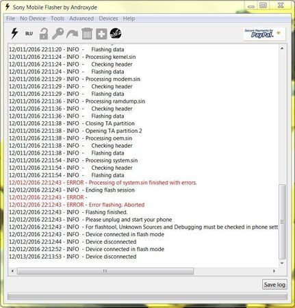

So jetzt habe ich ein Problem...
hab die neue Flashtool Version gedownloadet und mir bei MEGA die neue Customized DE geladen
Dann versucht zu flashen...
dabei hat es mittendrin abgebrochen mit diesem Text: siehe Bild
dann hab ich es nochmal versucht mit dem selben Ergebnis...
Wie komme ich weiter?

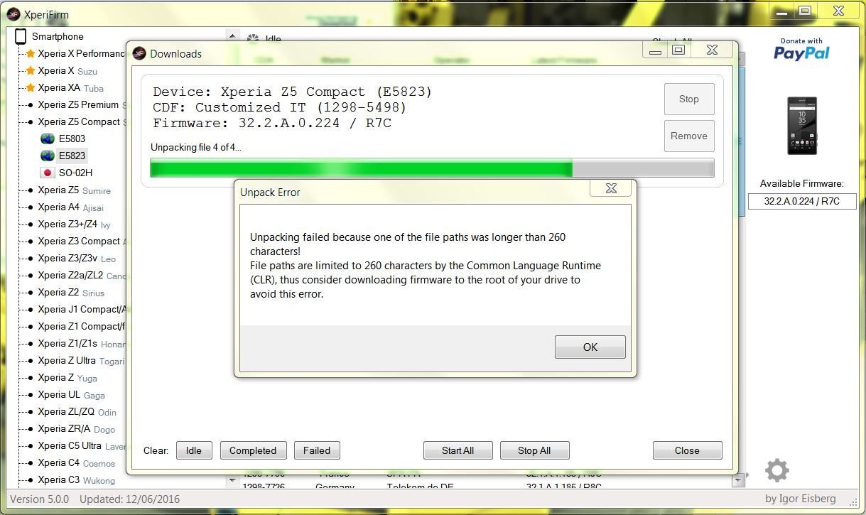

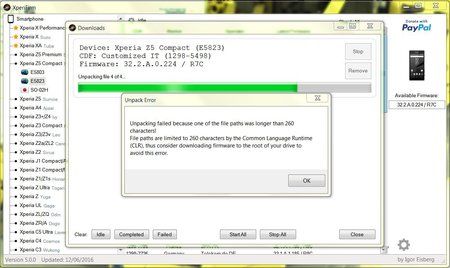

hier übrigens die Fehlermeldung beim Entpacken nach dem Download von
XperiaFirm
Habe ich da was falsch eingestellt?
Ich hatte eigentlich noch nie solche Probleme mit Flashtool...
Irgendwie hat immer alles geklappt...
Für die Zukunft wärs gut wenn das wieder funktioniert...
Kann es sein ,dass deine Festplatte in Fat16 formatiert ist ? Mir scheint es so ,als sei die Datei zu groß . Die Partition sollte in NTSC formatiert sein.
Bearbeitet von: Hangwire - Grund: unnötiges Zitat entfernt
@endleroid
Schon mal die mühe gemacht die Meldung zu lesen?
Der Dateipfad ist einfach zu lang. Speichere/Lade die Firmware mal in einen Ordner den du direkt auf dem Laufwerk C: erstellst. zB c:\z5compact\
Dann gehts auch.

aslanoo schrieb:
@endleroid
Dann gehts auch.
Vielen Dank
