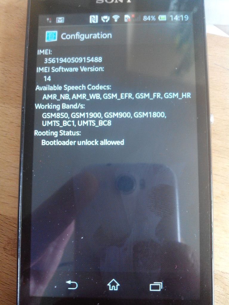

Hallo, ich habe gestern ein Xperia L geschenkt bekommen und wollte ein Cyanogenmod oder AOSPA installieren.
Bei der Abfrage mit *#*#7378423#*#* kommt:
Bootloader unlock allowed.

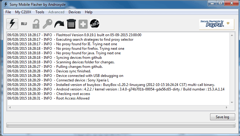

Danach wurde der Sony Mobile Flasher gestartet.
Dann verlässt mich mein rudimentäres Wissen.
Habt ihr eine Idee was als nächstes zu tun ist? Bin schon etwas älter und dem Englischen nicht SOOO mächtig ;-)

Bootloader unlock allowed YES oder NO ?
Ansonsten nichts im Log was auf ein Problem schließen lässt? Wo liegt das Problem?

Steht nicht da ob ja oder nein

Steht leider nix von wegen YES oder NO :-(
Sieh mal nach ob die DRM-Keys vorhanden sind. Sollten unter Service Test > Sicherheit zu finden sein. Wenn da alles auf OK steht dann ist das mehr als Merkwürdig.

Was steht im Log von Flashtool wenn du versuchst darüber den Bootloader zu öffnen? (Anleitung dazu weiter oben)
Just in dem Augenblick wo ich es probierte ,konnte ich den Bootloader unlocken, nun bin ich ohne Betriebssystem, nur in der Ecovery von cyanogenmod
