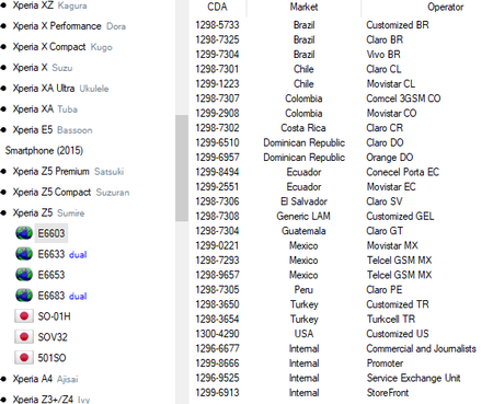

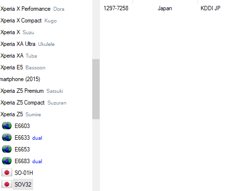

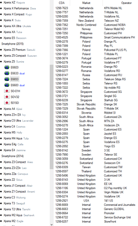

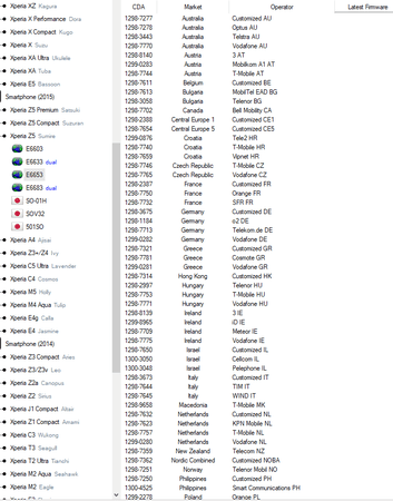

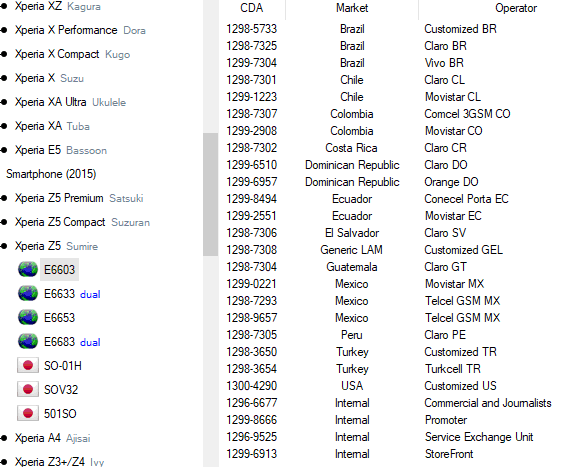

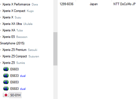

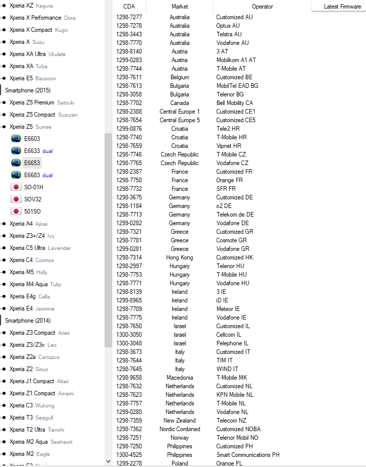

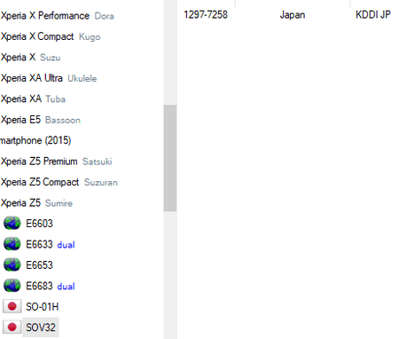

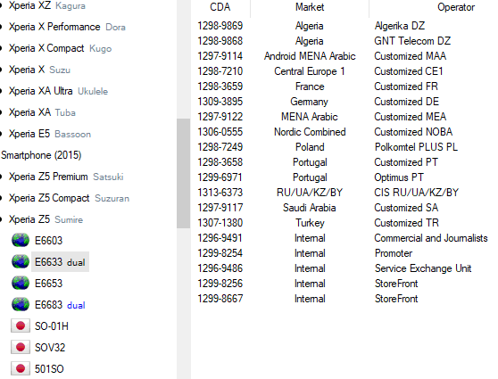

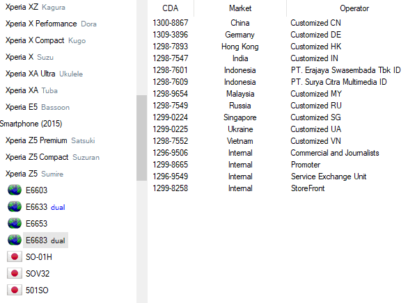

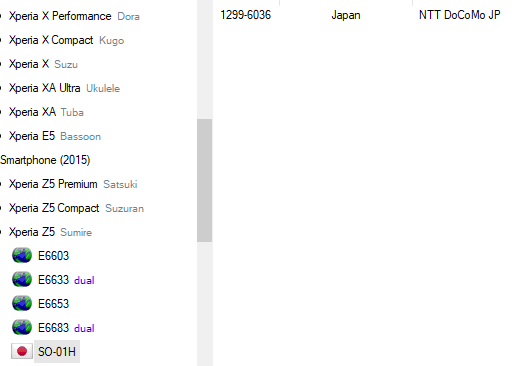

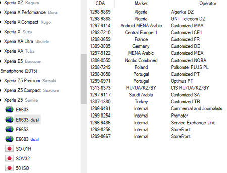

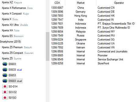

Nur mal als Beispiel das Sony Xperia Z5: siehe Screenshots im Anhang.
Und das ist so gut wie bei jedem Modell!
Es gibt aber auch Modelle die bei uns erst garnicht erscheinen wie damals z.B. das Sony Xperia A.
Das liegt schlicht am Markt, manche Märkte haben eine hohe Nachfrage nach Dual-Sim Geräten, andere nicht, wieder andere feiern Triple-SIM oder Hybride mit Dual-SIM/Micro-SD. Auch Sonderversionen wie z.b. das Sony Xperia M2 "Bibi Phone" (Rückseite spiegelt) haben dann wieder andere "Hardware" verbaut. Die Hardware ansich bleibt natürlich größtenteils die gleiche, den Unterschied sind Baulich eben nur die Geschichten wie Frequenzbänder, Dual/Triple-SIM geschichten etc. Abseits Sony, Samsung ist ein krasses Beispiel, die bauen sogar andere Prozessoren in die Geräte, je nachdem ob das Gerät nach Asien oder Europa/USA soll.
Um beim Beispiel mit den Frequenzbändern zu bleiben, manche Länder nutzen bestimmte Fequenzen nicht und ich bin da nicht technisch dahinter, aber ich vermute das bestimmte Frequenzbereiche einfach nicht bedient werden können, wenn bereits andere verlangt werden, also denke ich mal braucht man zwangsläufig auch andere Chips. Sonst gäbs wirklich nur 1 Gerät für alles und alles wäre rein durch die Firmware gesteuert. Aber genau das ist es eben nicht, die Firmware hat keinen Einfluss auf Frequenzbänder, genausowenig wie ein Single-SIM Gerät per Software zu einem Dual-SIM wird nur weil ich eine 2. in den Micro-SD Schacht stopfe ;)
Deswegen auch niemals eine Firmware von einem anderer Modellversion auf das eigene Flashen, das ist das schädlichste was man machen kann, denn wenn man weiter geht und z.B. am Bootloader rumfummeln will, muss man ganz vorsichtig sein, denn jeder Bootloadercode ist einzigartig, flasch den Bootloader eines anderen Handys (um den Bootloader wieder zu zumachen) und dein Handy ist Tod.

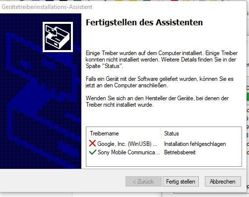

Hier ist zu sehen, daß er die Treiber von Google schon gar nicht installiert hat...
Ich nehme mal an, daß wahrscheinlich durch dieses "nicht installieren" die weiteren Schritte zum Scheitern verurteilt sind.
Auch kann ich nicht, wie unter "Schritt 3 Anmerkung" keine Treibersignatur deaktivieren, da die Seite auf Jimdo derzeit nicht erreichbar ist.

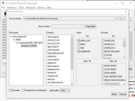

[doublepost=1563132309,1563130478][/doublepost]Dann habe ich im Firmware Selector zwei weitere Kästchen, die ich anklicken könnte...
DIAG & SSD

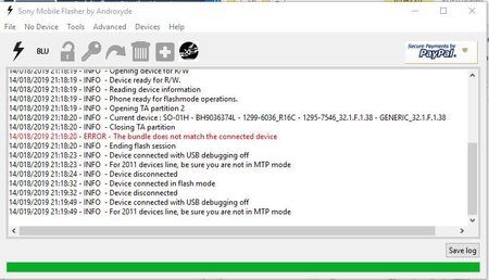

...des Weiteren bekomme ich eine Error-Meldung (Bild 2)
Nun bin ich am Ende mit meinem Latein!

Ich würde sagen, du hast nicht die passende Firmware für dein Gerät geflasht.
Die wipes passen. Welches Z5 hast du denn genau? (E66XX)
Das kann ich Dir leider nicht sagen. Wo finde ich die genaue Bezeichnung?!
