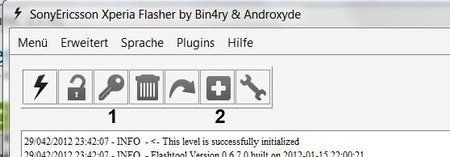

Hallo!
Kann mir jemand schnell sagen wie ich es anstellen soll?
Bekomme das nicht hin. Mit dem alten Flashtool konnta man das ohne Probleme installieren.
Servus!
Nachdem du geflasht und gerootet hast - das Handy ganz normal im Debugmodus anstecken - warten bis das Flashtool es erkennt, und auf das Symbol - 1 Ask Root Perms klicken - unten in der BS-Anzeige gucken ob er es erlaubt - falls nicht - hast schon beim rooten einen Fehler gemacht - falls ja gehts weiter mit Symbol 2 dem XRecovery - einfach anklicken - zugucken - und das wars.
attachment.php
