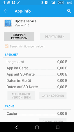

Deaktiviere die App "UpdateCenter.apk" So oder so ähnlich müsste die heißen. Dann hast du Ruhe.
Danke für den Tipp, das habe ich zwar schon gefunden, aber die App lässt sich über die APPS leider nicht deaktivieren (siehe Screenshot) ;-(
Muss ich das irgendwo anders suchen?
Ich habe das Gerät gerootet, villeicht gibts ja da einen Ansatz ?

Ich friere Apps immer mit der App "Chef´s Freezer" ein.
Damit lassen sich auch Systemapps einfrieren.
Ist ganz einfach zu bedienen.
Dazu braucht man aber Root und das hat der TE wahrscheinlich nicht.
