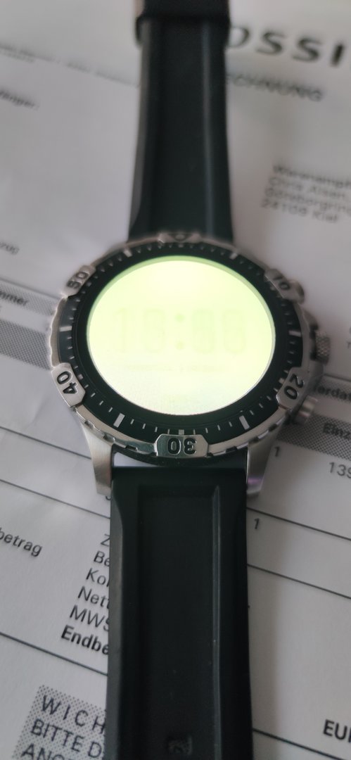

Hallo meine Fossil gen 5 Garrett HR spinnt der Bildschirm wenn er funktioniert ist grün und kaum lesbar Tasten keine Reaktion Bild anbei Akku entlädt sich auch ohne das ich was machen kann extrem schnell IMG_20220712_204527.jpg

Diese Merkmale hatte ich bei meiner früheren Fossil Q-Marshal auch.
Je nachdem wo ich auf das Display drückte war es in Ordnung, oder auch nicht. Bei mir war es ein Wackelkontakt, wahrscheinlich die Verbindung Display zum Kabel, hervorgerufen durch den sich lösenden Kleber der Displays.
Das schnelle Entladen deutet auf einen Akku hin der fertig ist. Schwierig wirdes einen Ersatzakku zu bekommen. Ich hatte keinen Erfolg bei meiner Q-Marshal

Gerade sehe ich auch das sich die die lade Kreise an der uhr lösen....
So nachdem ich mit dem Kundenkontakt geschrieben habe ist dies ein Garantie Fall und die uhr kann ich zur Reparatur bringen oder ein schicken... Mal sehen was der store in NMS nachher dazu sagt.
