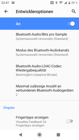

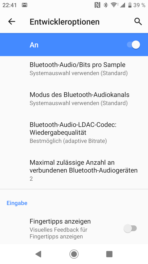

Bei mir funktioniert die Verbindung mit Auto und Carlyle gleichzeitig.
Nach meinen Infos ist es erst ab Android 7 oder 8 möglich.
Ich musste aber auf meinem Sony Xz1 noch in den Entwickleroptionen die gleichzeitige Verwendung von BT Geräten auf 2 erhöhen. (nach der Änderung das Gerät neustarten!!!) Siehe Anhang.
Das läuft einwandfrei.
Wenn ich im Auto das Gespräch am Lenkrad annehmen, kommt es über die FSE, nehme ich an der Carlyle ab, kommt es über die Uhr.
Signalisiert wird der Anruf an beiden Geräten.
