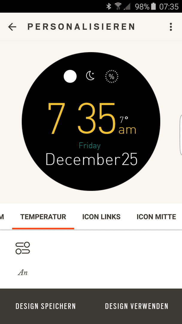

Eben nicht ich habe mal ein Bild gemacht was man da einstellen kann.

Hallo p900
jetzt merke ich auch dass bei dieser wf die C Einstellung nicht vorhanden ist.
Sorry. Ich have diese wf nie genutzt deswegen ist mir das nicht aufgefallen.

Nachdem ich mich jetzt seit ein paar Wochen über die Temperaturanzeige in Fahrenheit geärgert habe bin ich gerade zufällig über die Lösung gestolpert:
Ihr müsst als ertes die Fossil Q App aus dem Play Store laden. Danach könnt ihr das Zifferblatt in der App personalisieren. Standardmäßig ist dort für "Icon Mitte" die Temperatur ausgewählt und hier gibt es wiederum ein extra Rädchen, das eine Einstellung öffnet, in der die Temperatur von US auf metrisch umgestellt werden kann. Danach könnt ihr das Design entweder abspeichern oder direkt verwenden. Wenn ihr es abspeichert müsst ihr es allerdings unter "Meine Zifferblätter" nochmal extra auswählen, ansonsten wird wieder das default-Design mit Fahrenheit gewählt ... also total easy und übersichtlich gemacht :razz:
Das habe ich jetzt mal gemacht. Zeigt mir erstens eine Temperatur an die nicht stimmen kann 19 Grad momentan und ich meine wenn ich das Wetter aufrufe aus dem Menü und dann zum Ziffernblatt zurückgehe es wieder in Fahrenheit steht. Könnte kotzen warum macht die das?
