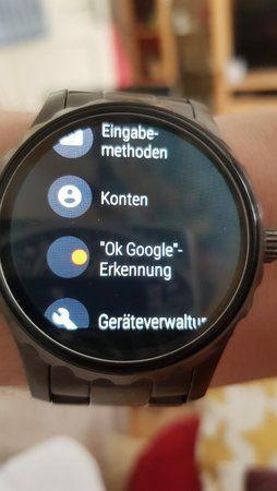

Du kannst in den Einstellungen schauen ob das abgeschaltet ist. Bei mir ist es angeschaltet aber funktionieren tut es trotzdem nicht.
Zu finden ist das Ganze unter Personalisierung
