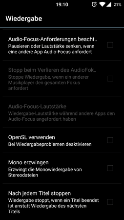

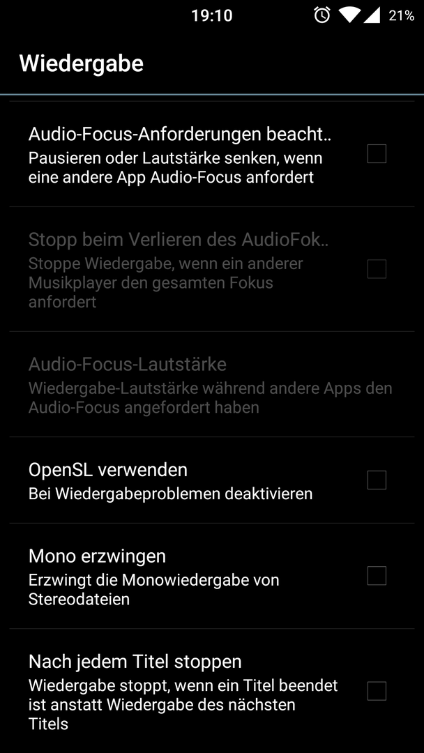

Setz doch einfach das Häkchen in den Einstellungen dazu.
Siehe Screenshot ganz unten.

@brianmolko1981
Danke. Hatte ich garnicht gesehen. So gehts
