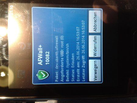

Nun habe ich gerade AFWall+ installiert. Da scheint man das einstellen zu können. - ABER: Wenn ich die Firewall aktivieren will, kommt folgende Fehlermeldung:
"Error applying itables rules"
Was hat das auf sich???
Bei dem Handy handelt es sich um ein Samsung Galaxy Pocket (GT-S5300) mit Android-Version 2.3.6
Kann mir da jemand helfen??? :sad:
der Fehler kommt gelegentlich nach einem reboot oder wenn per Widget umgeschaltet wird.
Klicke in der App auf Anwenden (Apply), dann sollte auch das Aktivieren/Deaktivieren funktionieren
Da steht bei mir "Speichern". Da habe ich schon draufgedrückt. Es solgt die Meldung "Regeln erfolgreich gespeichert". Ein anschließender Klick auf "Firewall aktivieren" bringt die Meldung "Fehler beim Anwenden der IPTables Regeln".

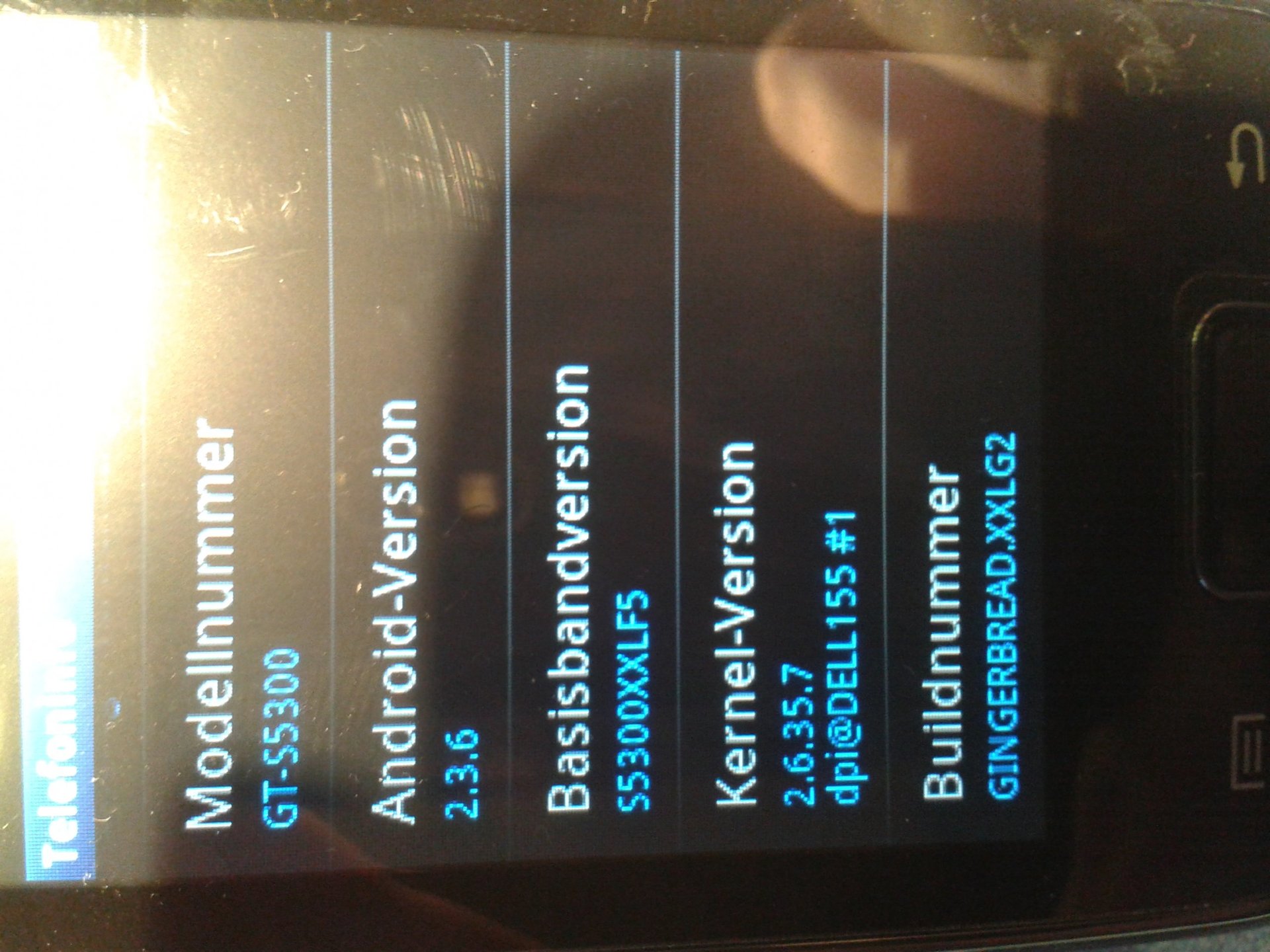

ich gehe mal davon aus, dass Du bereits im SuperSU/Superuser die korrekte Root-Berechtigung überprüft hast.
Da hier keine Infos zu Deiner ROM und Kernel vorliegen, kann die Ursache nur da zu finden sein.
Z.B. Könnte es sein, dass Dein Kernel keine iptables unterstützt.

puh, das ist ist aber alt :ohmy:
Da kann ich leider nicht helfen.
Ein letzter Tipp: deinstalliere AfWall+ und versuche es mit Droidwall.
Ist zwar alt (der Vorgänger von AfWall) und wird nicht mehr weiter entwickwelt, sollte aber besser zu Deinem ROM passen
Ohje! Wenn ich das geahnt hätte, hätte ich ein anderes Modell gekauft. :sad:
Naja, zu spät! Also: Mit DroidWall funktioniert das auch nicht. Da kommt eine Fehlermeldung mit "iptables" oder so. Ich bin jetzt wieder zu LBE Privacy Guard zurückgekehrt. Das funktioniert auf dem Gerät zumindest soweit, daß ich einzelnen Apps die Internetnutzung komplett sperren kann.
