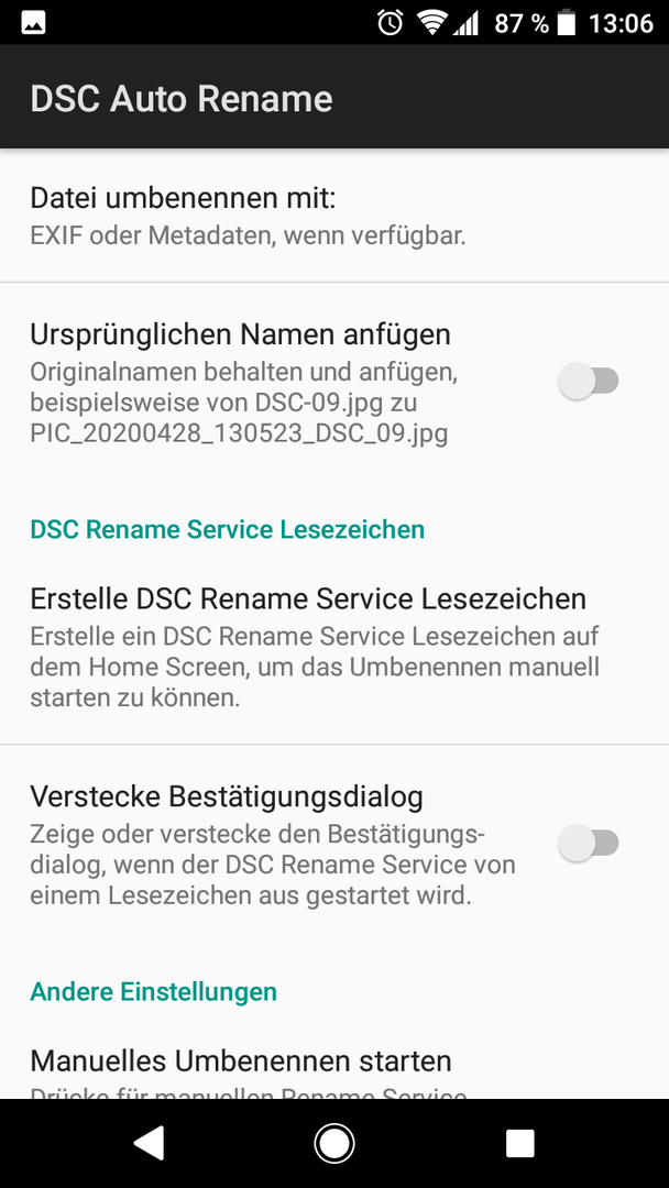

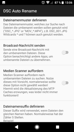

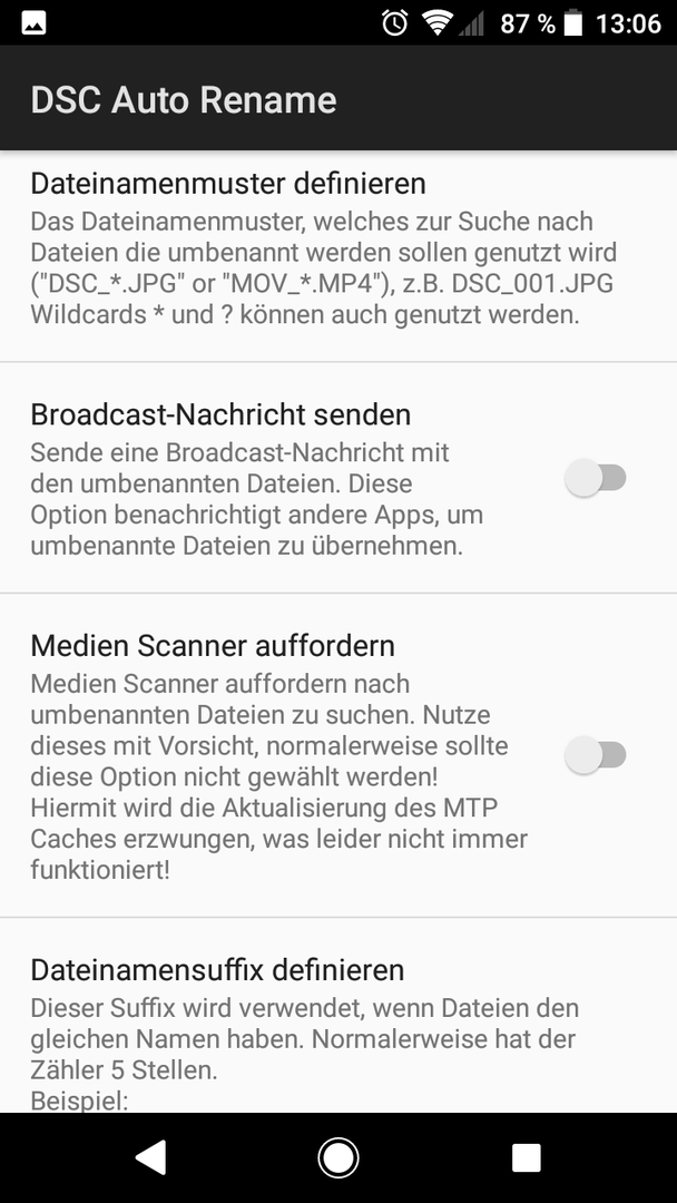

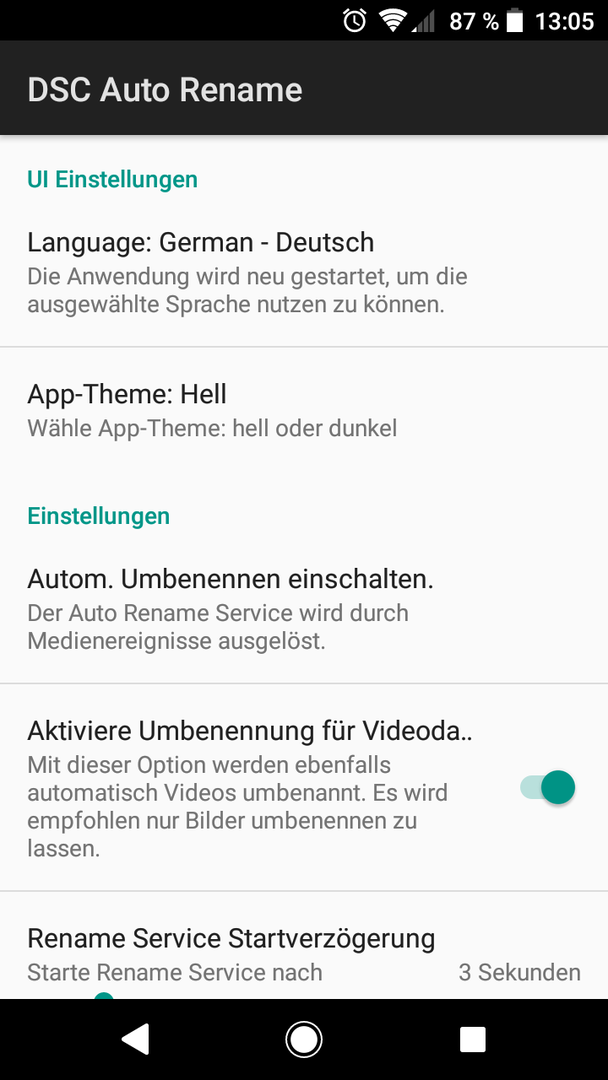

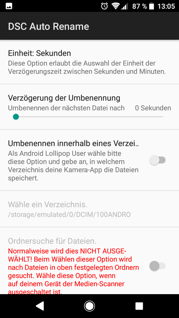

Hi,
ich hab Dir mal meine Einstellungen angehängt.
Ich stand am Anfang mit der App auch etwas auf Kriegsfuß, mir hat dann @Danny_Wilde hier ziemlich gut weitergeholfen.
Schönen Gruß
Andi
