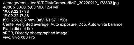

Auf meinem Samsung Galaxy S22 Ultra und auf meinem Vivo X80 Pro werden beim Fotografieren im RAW-Format automatisch Duplikate in jpg erstellt. Diese lassen sich jedoch mit keinem Bildbearbeitung öffnen.
Im Bildbetrachter werden sie ganz normal angezeigt.
Wenn ich die jpg Datei z. B. mit Snapseed öffnen bzw. aus dem Bildbetrachter heraus übergeben möchte, wird automatisch die RAW-Datei geöffnet.
Hat jemand eine Idee wieso das so ist und wie ich die jpg Datei zum Bearbeiten öffnen kann?

Es ist definitv die Endung JPG (siehe 1. Screenshot!).

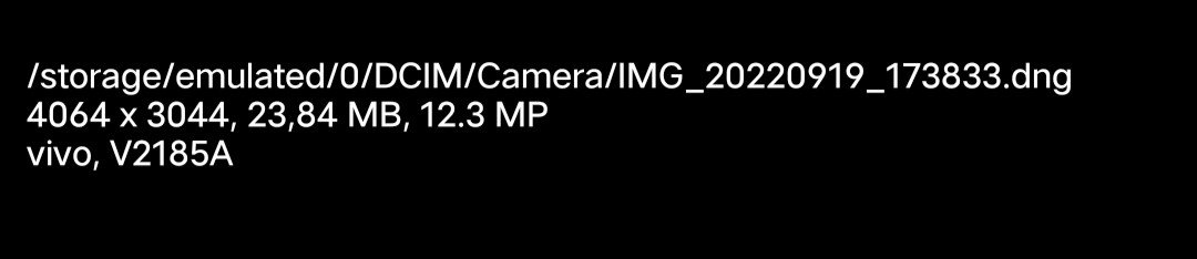

@Dr.No Ob das eigenständige jpgs sind weiß ich nicht. Jedenfalls werden sie mir im Bildbetrachter einzeln angezeigt (vergleiche Screenshots!). Der erste zeigt die Informationen des jpgs, der zweite die des RAWs. Inwieweit die beiden Dateien verknüpft sind, lässt sich nicht sagen, da sie sowohl im Bildbetrachter, als auch im Dateimanager als einzelne Bilder/Dateien angezeigt werden.

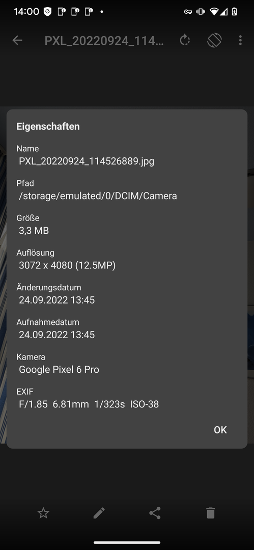

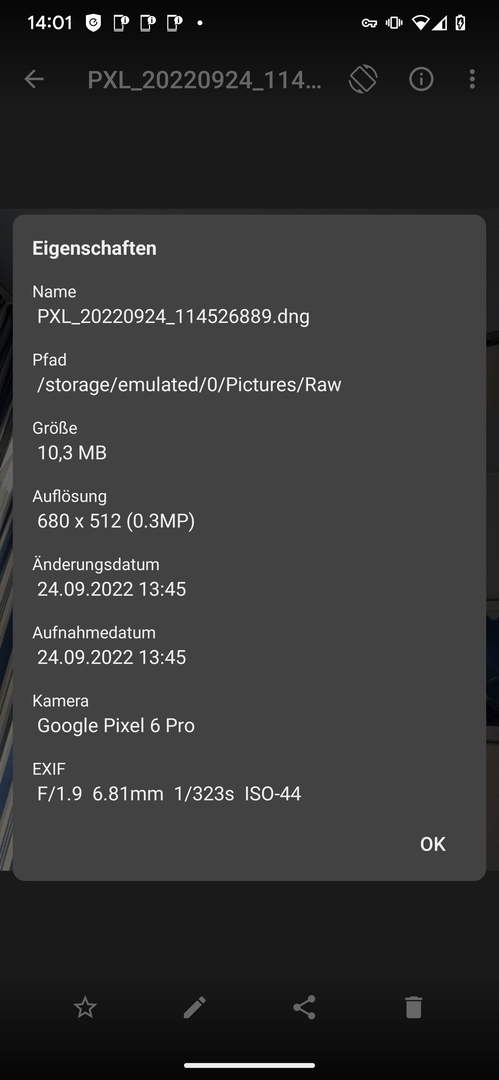

@jandroid Ist beim Pixel ja auch so. Jpeg und RAW haben unterschiedlicher Ordner. Dennoch öffnet Snapseed oder Adobe das RAW statt das ausgewählte Pixel. Was passiert, wenn du das RAW vom Handy löschst?

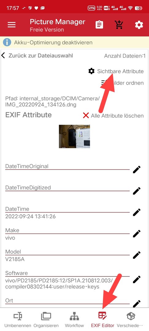

Ich habe mir übrigens die EXIF-Daten von der jpg- und der dng-Datei angesehen. Ich konnte aber nichts in Richtung Verknüpfung finden. Ihr könnt aber auch gerne nachsehen, ob ich etwas übersehen habe. Am besten mit dem Picture Manager. Dann unten auf Exif Editor und oben kann man zusätzlich alles an Attributen auswählen, was es gibt (siehe Screenshot!).
