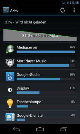

Ich hab mit meinen N4 eine merkwürdige Auffälligkeit festgestellt. Und zwar scheint mortplayer extrem viel Akkuleistung zu verbraten. Zwar hing das Gerät an einem Lautsprecher, statt an einen Kopfhörer, aber dieser war aktiv und auch mit meinen alten Defy ist mir so ein Problem nie untergekommen.
Zusätzlich zum mortplayer ist noch ein weiterer Dienst ganz oben, der aber damit zusammenhängen dürfte. Innerhalb von gerade mal 1-2h Musik hören mit ausgeschaltetem Display ging der Akku ca 50% runter :(
Liegt das wirklich am Player, an CM10.1 oder am Lautsprecher? Was meint ihr?
Hab noch einen Screenshot gemacht.

Habe ich ebenfalls seit ein paar Mortplayer Updates und CM7.2
Suche gerade nach einer Alternative für den Player...
Also auf meinem Defy mit 7.2 hatte ich bisher nie Probleme mit der App, obwohl sie zunehmend überladener wurde..
Inzwischen habe ich herausgefunden, dass wohl der Mediaserver ein Problem mit bestimmten (korrupten) Mediendateien hat. Diese werden in einer Endlosschleife immer wieder gescannt..
Dies ist ein generelles Android 4 Problem und wurde bisher noch nicht behoben.
Mehr dazu z.B. hier: Solution: Google Nexus 4 MediaServer Battery Drain Problem?
