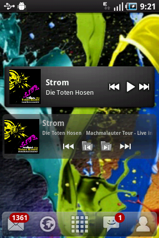

Hallo Mort,
habe mir das Widget nochmal angeschaut.
Das von Android Himself hat etwas größeres Button, macht aber schon einen deutlichen Unterschied. Vorallem wenn bei deinem Widget alle Button aktiviert sind (bei mir nur 4). Wenn du wenigstens die Googleplayer-Widget-Buttongröße (geiles Wort :huh::winki:) haben würdest, es gibt noch größeres Buttons von anderen Widgets....
Wenn du mein Screenshot anschaust ist dein Player eh schon eine Idee größer als der Hauseigene. Android macht es so wie ich es mir vorgestellt habe, verzichten im Text auf den Albumnamen, da man ihn ja schon Links sieht. Und selbst wenn nicht, der Text kann sich doch wie schon geschrieben scrollen. Du hast eh noch massig Platz auf dem Widget (ist mir eben erst aufgefallen :laugh:).
Schon, aber jetzt stell dir mal alle 6 Buttons in der Größe neben dem Text vor. Da bleibt selbst wenn ich das Cover auf die Größe vom Standardplayer verkleinere vermutlich nur noch "Die" vom Bandnamen sichtbar. ;-)
Der reißt auch nicht so viel raus. Bei dieser Art Layout würde der sogar unten hin passen, und im Querformat steckt er derzeit auch nur hinter dem Interpreten - falls da noch Platz ist.

AdO089 schrieb:
Für den MortPlayer nicht zu bezahlen, ist fast wie ihn zu stehlen!!!!
Tja, und andere argumentieren damit, dass bei Kopien ja das Original noch verfügbar bleibt... ;-)
Und wenn du ein Widget raus bringst mit nur ein paar Button? (Songwechsel usw.) aber dafür mit größeren Button?
Ich werd' mal ein bisschen experimentieren...
Derzeit denke ich hauptsächlich Richtung "Umschaltbutton", also eine Ansicht mit gut lesbaren Tag-Infos und eine mit den Buttons und wenn der Platz reicht dem Liedtitel in Minischrift. Und evtl. noch 1-2 wählbare "Dauerbuttons" außerhalb der Button-Anzeige.
Was ich fast noch wichtiger finde. Kannst du einen Übergang der Songs programmieren?
Mit den Systemwiedergaberoutinen geht das leider eher theoretisch. Man könnte eine zweite Wiedergabe starten während sich die erste gerade dem Ende neigt. Hat nur blöderweise zwei Haken:
1. stimmen die vom System gelieferten Track-Längen teilweise nicht (v.a. bei VBR), das nächste Lied würde also zu früh oder zu spät eingeplant. Dazu kommt noch eine vom System abhängige "Startverzögerung", die sich schwer einkalkulieren lässt (N1 über Gerätelautsprecher legt fast sofort los, Hero mit BT-Headset braucht ein paar Sekunden zum Buffern...).
2. brauchen die Wiedergaberoutinen saftig Speicher, teilweise scheint das ganze Lied gecached zu werden (5-7MB waren im Debugger jedenfalls keine Seltenheit). Bei 'nem Speicherlimit von 16MB pro App (bei manchen neueren Geräten auch mal 24MB) wird's verdammt eng. Code, interne Daten und last not least Bilder (Cover, Buttons, Hintergrund, ...) wollen ja auch noch untergebracht werden.
Bliebe noch der Umstieg auf andere Routinen. Bisher sind mir aber keine brauchbaren frei verfügbaren für Android untegekommen, und nach meinen Erfahrungen mit den Libraries für WM gibt es auch bei denen oft Bugs. Das gibt dann wieder so schöne Fehlermeldungen von der Sorte "Der Standardplayer spielt's, warum deiner nicht?"...
