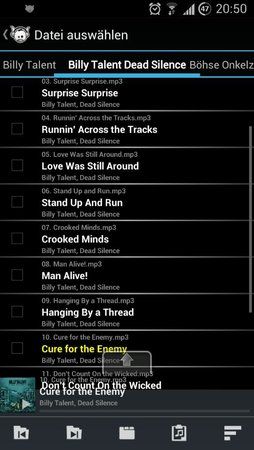

An sich sieht das Holo Theme ja gut aus nur ist das jetzt etwas doof mit dem Aktuell ausgewähltem/angespielten Lied in der Dateiliste weil das eben durchsichtig ist. (Ich meine das was man aus der Schublade ausklappen kann.)
Beispiel: uploadfromtaptalk1346957692266.jpg
Gesendet von meinem SGS3 mit Tapatalk 2
m(
Da war ich wohl zu fleißig beim Ersetzen der Hintergründe... :blushing:
Damit sollte es besser sein.
