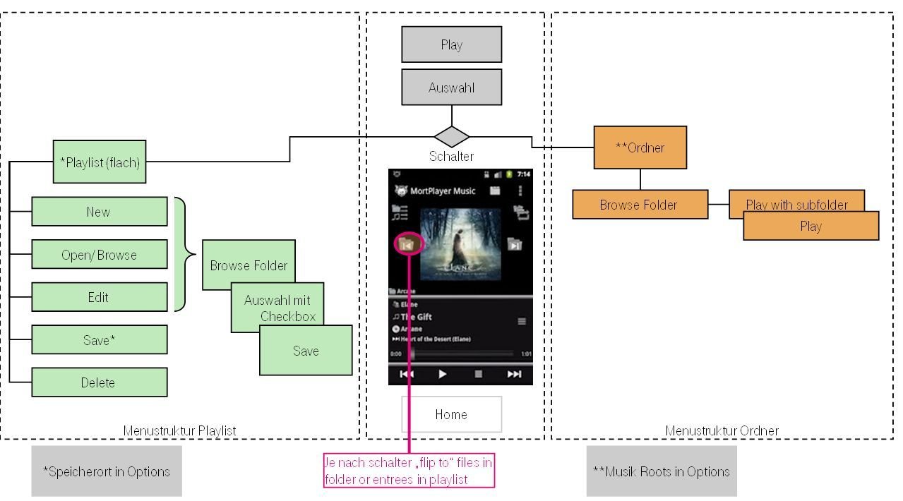

Reaktionen: anonymenergie
Hallo Jodahusch
Hi Jodahush
Ups nochmals vom Beginn, guter Vortrag mit Anhang, War mir einen Dankeschön wert

Ich hab mal einen Vorschlag angehängt.
Sorry, aber da blicke ich überhaupt nicht durch.

Zu meinem Flussdiagramm.
Bei mir finde ich die gespeicherten Playlists im Music ordner.
Diese Playlists kann ich laden, editieren etc. Man muss keine Ordnerstruktur nutzen. (Ich beziehe mich auf die gespeicherten Playlisten). Darauf habe ich mich in meinem Beispiel bezogen (linke seite).
Du hast eine Abspielplaylist, die du generierst um um die lieder aus dem Ordner zu spielen. Das ist dann Die Playlist. (Rechte Seite meines Bildes).
Mir erscheint es schwierig in deiner Menu Struktur zw. Ordner u. Playlisthandling auseinanderzuhalten, habe ich angeregt, das der User im Homescreen einen Schalter findet, um zu wählen ob der MP Playlisten (die Selber gemachten) abspielt, oder die Ordner (also Standard playlist) abspielt. In letzterem Beispiel dürfte es ja keine Edit Funktion geben. Einfach Ordner wählen u. stumpf abspielen.
Je nach Schalterstellung im homescreen wirken dann die Knöpfe neben dem Album auf die Playlists (z.B. nächste Playlist), oder auf die Orner (nächster Ordner)
Das als Playlist zu bezeichnen, finde ich aber noch verwirrender. Ich bezeichne das meist einfach als Ordnerinhalte.
Das hatte ich bei der Windows Mobile-Version. Das haben weitaus weniger Leute verstanden als den momentanen Android-Player...
Fast. Man kann auch Ordnerinhalte umsortieren (sind im Prinzip auch Playlists, aber für den User einfacher zu handhaben). Außerdem berücksichtigt der Player Playlists, die im Ordner liegen und dessen Dateien enthalten.
Halte ich, wie gesagt, für nicht so praktisch. Vielleicht könnte ich die Playlists einfach mit aufnehmen (und ggf. sogar die Buttons anpassen). Aber das bringt dann wieder andere Probleme, v.a. würde das "Durchzappen" länger brauchen und mitunter hätte man hier wieder die "Duplikate".
Das größte Problem ist aber das Ändern der Playlists. Wenn das Öffnen einer Playlist-Datei nicht mehr nur das Laden in die eine Player-Playlist ist sondern man alle Playlists "durchschalten" kann, was mache ich dann bei Änderungen? Die Änderungen würden sich dann für den User ja nicht mehr auf "die Playlist" beziehen, sondern auf die jeweils geladene. Alles sofort speichern, wie bei den Ordnerinhalten? Dann könnte es aber sein, dass irgendwann die Playlist "Romantik" versehentlich Slayer enthält. Nur auf Befehl speichern? Dann ist spätestens beim Neustart alles weg. Beim Verlassen einer modifizierten Playlist jedes Mal fragen? Nervig (und bei einer wischbaren Darstellung ähnlich der Ordnerinhalte ziemlich schwer zu programmieren).
Und was mache ich mit einer (neuen) Playlist, die noch nicht (als Anwender-Datei) gespeichert wurde?
Wie würden Dateien aus Ordner einfach hinzugefügt, wenn in der Dateiliste nur Playlists statt Ordnern wären?
Und dann kämen natürlich auch schnell Wünsche auf wie ein "Alles mischen" für Playlists (und wenn man da Duplikate hätte, v.a. über die "ungespeicherte Playlist?)...
Du siehst, da hängt so einiges dran...
Als Dummer Anzunehmender User (vielleicht klappt auch etwas nicht auf meinem Samsung) habe ich nur Probleme alle Lieder eines Interpreten in irgendeiener Weise abzuspielen, ohne lange rumzufummeln. (Ich nutze MP auf dem Fahrad)
Mja, so ein "Mit Unterordnern abspielen", das im Prinzip eine Kombination aus "Auswahl" und "Erstes Lied im aktuellen oder ersten Unterordner abspielen" wäre, wäre vielleicht schon ganz praktisch...
Wie ich Fahrradtauglichkeit und UI-Richtlinien zusammen bringen soll, weiß ich allerdings nicht wirklich. Ankreuzen und ActionBar-Icon antippen ist da wohl nicht so richtig optimal... (Gut, ich könnte es wenigstens auch noch als Standard-Aktion zulassen...)

Kommt drauf an, welche "Auswahl" du meinst...
Bei Ankreuzen und Play (Action Bar) wird einfach das erste Lied im Ordner selbst abgespielt (bzw. bei "Dateien mischen" irgendeins), danach geht's ganz normal weiter.
Halt nur wenn die Musik nicht im Subordner steckt (Zumindest verhält es sich an meinem SGS 1 mit Tornado ROM so).
Also, sobald eine Checkbox Sichtbar ist die man "checken" kann, sollte MP den Inhalt abspielen, egal ob die Musik erst in einem der Subordner zu finden ist. Ansonsten wäre die Checkbox irreführend.
[x] Ordner1 [?] Subordner 1 (Musik A)
.................[?] Subordner 2 (alles mögliche)
.................[?] Subordner 3 (Musik B)
Aktuell wird Musik A nicht abgespielt, wenn Ordner1 "gechecked" u. auf Play gedrückt wird.
[ ] Ordner1 [ ] Subordner 1 (Musik A)
................[ ] Subordner 2 (alles mögliche)
................[x] Subordner 3 (Musik B)
In diesem Fall wird wie logisch richtig MusikB abgespielt.
Ein Häckchen auf Ordner1 sollte grundsätzlich alle checkboxen in den Hirarchich tiefer liegenden Subordnern "checken".
Zu der vorigen Antwort von dir:
--Wenn man vergisst zu speichern. Aber das hat der User doch so gelernt?
"Das als Playlist zu bezeichnen, finde ich aber noch verwirrender. Ich bezeichne das meist einfach als Ordnerinhalte."
Eigentlich ist das zu Profan. Du hast eine Playlist Funktion (vom User zusammengestellte "ordnerinhalte") die sich nicht auf die MP3 Tags bezieht, was den MP von der Masse unterscheidet. Die Funktionen sind ja schon alle da, nur eben vermischt.
Liste zusammenstellen, manuell speichern. Zusätzlich eine Update Funktion um Leichen zu entsorgen.
jodahush schrieb:
Ich glaube, wenn du die Play Funktion so anspruchslos machst, das sie, wenn das Häckchen gesetzt ist, beginnt, das erste Lied im ersten (Unter.../Unter..) Ordner abzuspielen u. beim letzen Lied im lezten Ordner aufhört, wäre ich schon happy.
Ist bei der aktuellen Version schon so. Allerdings wäre das vorher auch nur ein Klick mehr gewesen.
Naja, weniger die Checkbox als die Möglichkeit, Play als Option zu bekommen. Es gibt ja auch noch Menüpunkte wie "mit Unterordnern zur Auswahl hinzufügen". Das mit dem Play-Button war auch nicht so geplant, das ist nur versehentlich bei der Umstellung auf den ICS-Bedienungsstil mit rein gerutscht.
Dann kämen aber z.B. auch bei "zur Playlist hinzufügen" möglicherweise hunderte von Dateien in die Playlist, obwohl man eigentlich nur die paar direkt im Ordner wollte.
Nicht bei mobilen Betriebssystemen. In den meisten Fällen gibt's da gar keinen Speicher-Button mehr, Änderungen werden einfach sofort gemacht. Was v.a. auch damit zusammen hängt, dass es auch kein richtiges "Schließen" mehr gibt, Apps werden verlassen und irgendwann im Hintergrund vom System beendet. Auf dem PC kann's dagegen nicht passieren, dass man die App "mal eben" für was anderes verlässt (Anruf?), dann doch vergisst, und dann sind irgendwann die Änderungen weg. (Nunja, außer bei Stromausfall oder wenn sich Windows 8 durchsetzt...)
"Mobil übliche" Methode wäre eigentlich, sämtliche Änderungen irgendwo anders festzuhalten und beim Neustart wieder herzustellen. Aber bei mehreren modifizierten Playlists wäre das schon ziemlich umständlich (und braucht auch etwas Speicherplatz, aber das ist heutzutage ja kein so großes Problem mehr). Außerdem brächte das ein ähnliches Problem mit sich wie ich schon bei der Ordnerauswahl (also die "Abspieleinschränkung") habe: Es könnte auch wieder hergestellt werden, woran man schon lange nicht mehr denkt, und dann wundert sich der Anwender, wieso seine Lieblings-Playlist nicht das enthält, was in der Datei steht...
btw: Wenn jemand gute Ideen hat, wie man das mit der Ordnerauswahl besser machen kann, immer her damit. So richtig glücklich bin ich damit auch nicht. Etwas schwer zu finden, in der Gallerie-Ansicht ziemlich umständlich zu bedienen, Problematik beim Neustart (bei Wiederherstellen wäre nicht erkennbar, dass nur ausgewählte Ordner gespielt werden; was bei zusätzlichen/fehlenden Datenträgern?), etc...
