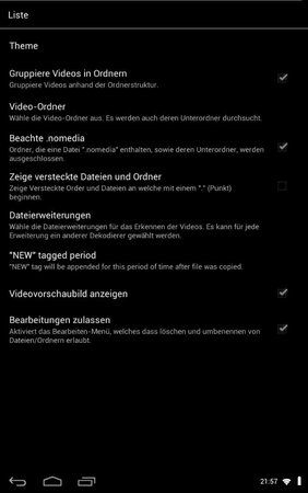

Hi, vielleicht hilft dir das hier weiter:
Gehe in die Einstellungen und nimm den Haken raus bei .nomedia, siehe Screenshot.
