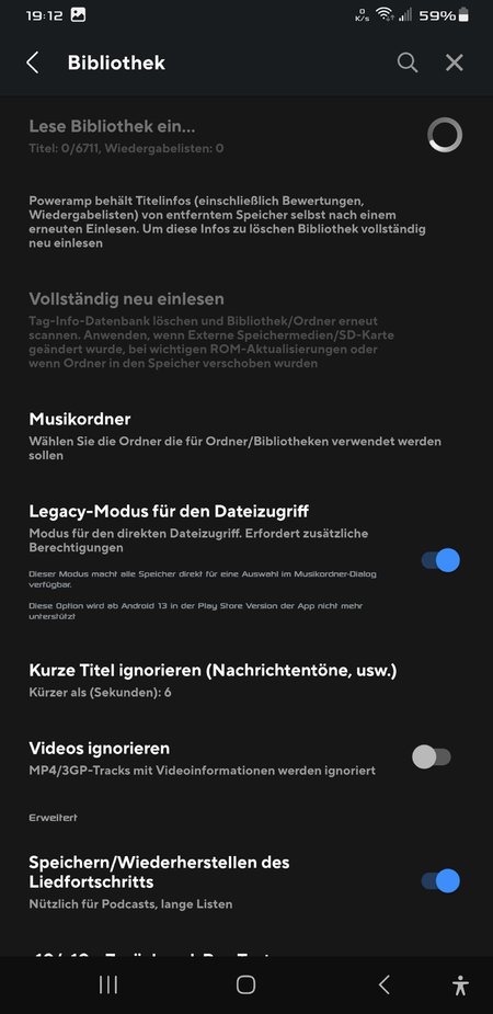

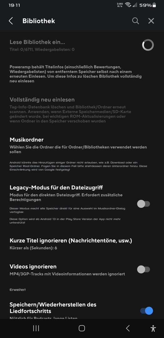

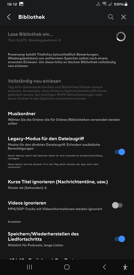

Ich habe keine ahnung wo hier das Probem liegt, ich werd mal eine andere speicherkarte organisieren und dann mal schauen, der hängt entweder bei 0 0 0 oder bei 0 x 0. Auch mit der webseitenversion.
@Kouya1600 Mysteriös. Dann kann ich dir leider auch nicht weiterhelfen. bei mir hat die Version von der Website mit Legacy Zugriff das Problem behoben gehabt. Eventuell kommt hier noch eine Antwort von jemand anderem.

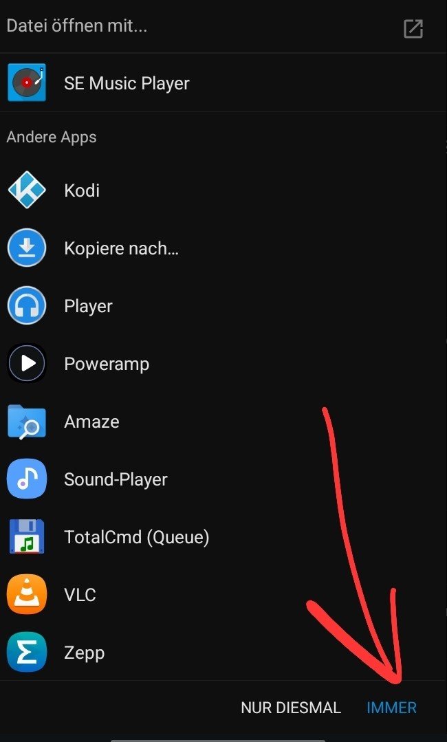

Wenn ich die Titel über den Dateimanager aufrufe, muß ich jedes Stück (mp3, ogg, flac) explizit PA 976 zum Öffnen zuweisen ... jedes Mal aufs neue. Hat da jemand eine Idee, wie ich die Zuordnungen fest auf PA 976 "verdrahte"?
Das kommt oftmals auch auf den Dateimanager an. Z.B der SolidExplorer fragt auch bei jeder Datei nach. Jedoch sollte man das auch hier dauerhaft einstellen können, sofern man möchte:
Welchen nutzt du?
Total Commander - ich habe mal wieder einen "Dienst" im OS Android zuviel deaktiviert. Bei meinen anderen Geräten funktioniert die einmalige Zuordnung einwandfrei.
Wenn man keine Arbeit hat, schafft man sich welche ;-) ...
Reaktionen: Skyhigh
gelöst: Es ging einfacher.
Total Commander deinstalliert, neu installiert und die Audioformate korrekt zugewiesen. Die Probleme fangen an, wenn die Zuordnungen nachträglich geändert werden sollen.
