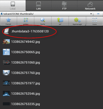

die Datei .thumbdata3-ZAHL im Ordner DCIM/.thumbnails wächst und wächst, und egal was ich mache, sie kommt immer wieder :sad:
weder das Löschen hilft, noch eine Datei mit exakt gleichem Dateinamen zu erstellen und diese mit Schreibschutz zu versehen hilft. Und öffnen kann ich sie auch nicht, um zu sehen was da eigentlich drin ist.

es gibt ja auch mehrere Dateien in diesem Ordner, die kann ich auch ansehen und das sind auch "thumbnails", nur eine einzige Datei ist exorbitant groß und wächst permanent - und ich habe eigentlich sehr wenige Bilder drauf - und diese Datei hat auch noch einen Namen der ganz anders ist als der, der restlichen Bilddateien
Kannst du einen Screen des Ordners machen und mal sagen, wie groß die Datei ist?
Wächst sie permanent um den gleichen Betrag oder immer zufällig?
screen anbei - derzeit hat die Datei 280 mb
hat jedes Mal nachdem ich sie lösche und sie wieder "auffällt" (beim Speicherplatz überprüfen) eine andere Größe, und wie erwähnt, wächst die Datei

Was ist ziemlich groß? Ich sehe im Screenshot keine Größenangabe. Die Zahl ist Bestandteil des Dateinamens, keine Größenangabe. Da sie vermutlich die Unix Time enthält, wächst sie natürlich.
Ein Screenshot mit den Eigenschaften der Datei wäre hilfreicher als den bloßen Dateinamen zu zeigen.
kann das die Ursache/Lösung sein? Wobei dann natürlich die Frage ist, durch was diese Datei entsteht...
...war aber auch schon über 500 MB, einmal glaube ich sogar 900 MB groß...
welche Eigenschaften soll(t)en am Screenshot ersichtlich sein, bzw. mit welchem tool soll ich vom Eigenschaftsfenster einen Screenshot machen?
