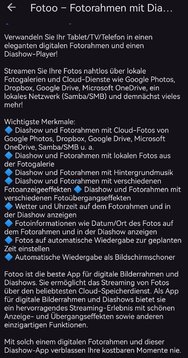

Was für ein Tablet hast du jetzt und mit welcher Android Version?
Sorry:
HotLight Tablet 10 Zoll, Android 13 Go Tablet PC, 8GB RAM 128GB ROM(1TB TF), Octa-Core Processori, Bluetooth5.0, 5MP + 8MP Dual-Kamera, Batteria 5000mAh, 1280x800 FHD, WiFi 6, Widevine L1 (Schwarz)

Danke die app hab ich schon gesehen. Nicht alles. Live-Hintergründe gehen damit wohl nicht?
Ja und irgendwie macht die den Autostart nicht, da muss wohl in Android noch was umgestellt werden?

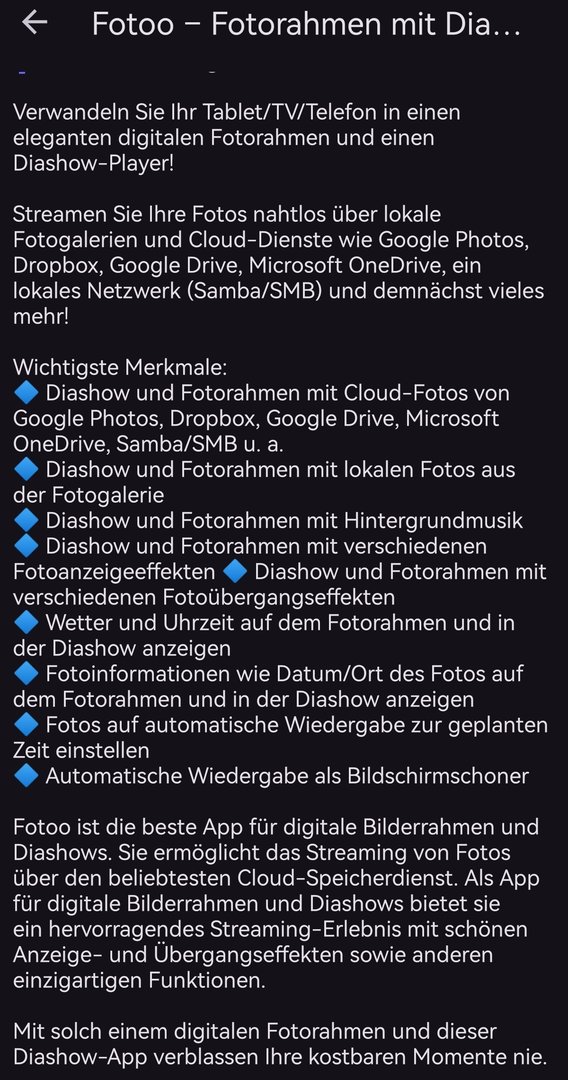

Kann ich hier nicht nachvollziehen, die App macht, was sie soll, entsprechend der App Bewerbung

@Nightly ja richtig das macht die app alles. Der Livehintergrund fehlt demnach.
Hast du das höchstpersönlich schon getestet?🤔
Reaktionen: swa00

@Nightly ja installiert und soweit ist die auch nicht schlecht, aber keine Livehintergründe
