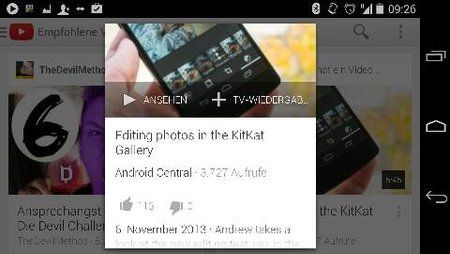

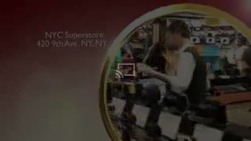

Hi,
hab heute mal die youtubeapp aufgemacht und wollte ein wenig schauen. Ziemlich schnell kam dann, ca. nach dem 2/3. Video, irgendwas mit Fernsehlisten und ob ich das ansehen oder auf dem in die Fernsehlisten eintragen will. So eine Art Playlist für verbundene Fernseher?
Jedenfalls wurde das Bild dann viel dunkler als normal und in der Mitte erscheint ein komisches Zeichen, siehe Screenshot.
Woran liegt das? Kennt das einer?
Gesendet von meinem Nexus 5 mit der Android-Hilfe.de App
Hier noch der andere Dialog.
Das sieht eher so aus als wäre es ein feature dein gerade abspielendes Video auf den Fernseher oder ein anderen mögliches Gerät zu streamen. Wie bei Apple TV (zB.)
Ja genau, nur ist kein Fernseher angeschlossen.
Hab ich auch schon in der App nachgesehen.
Du verwendest sicher irgendein Bluetooth Gerät. Audio oder Videogerät ist bei dem Bug egal, die YouTube-App ist trotzdem der Meinung darauf streamen zu müssen, sogar bei ausgeschaltetem Bluetooth.
Lösche die Pairings aller Bluetoothgeräte und starte dein Telefon neu. Dann sollte das Symbol weg sein, solange du nicht wieder ein Bluetoothgerät paarst.
Ja natürlich hab ich mein Bluetoothheadset... das will ich auch nicht loswerden dadurch... ist ja scheisse. War mit meinem S3 nicht so.
Wenn du Youtube Videos schauen möchtest mußt du es ablernen, wenn du das Headset brauchst lernst du es an. Klar nervt das aber zumindest ist man den dunklen Bildschirm los.
Alternativ kannst du ja evtl. ne andere Player App verwenden.
EDIT:
Es gibt noch eine bessere Möglichkeit, das Problem zu umgehen. Man kann das Streamingziel in der Googlemusic App steuern und dort gibt es oben einen blauen Button, der genau wie das Quadratsmybol aussieht, dass man in der Youtube App dann in der Mitte hat. Draufclicken, Disconnect wählen und die Youtube App ggfs. neu starten.
Das Problem liegt so wie es aussieht entweder daran, dass die Googleapps nicht beim System anfragen ob das Bluetoothgerät überhaupt verbunden ist oder bei der Youtube App einfach der Button vergessen wurde bzw. nicht dargestellt wurde, bei der Music App ist er ja vorhanden.
