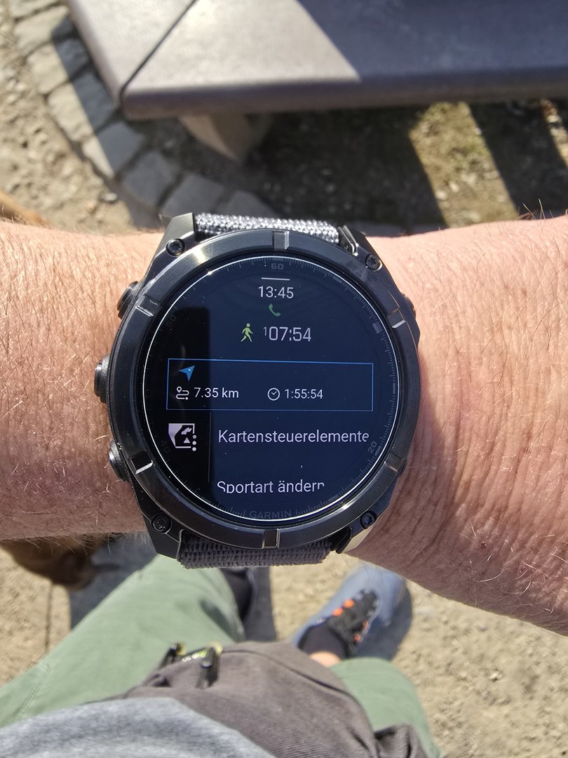

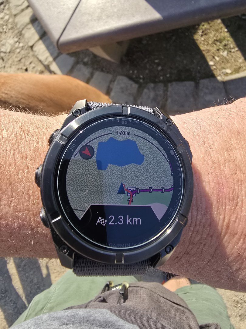

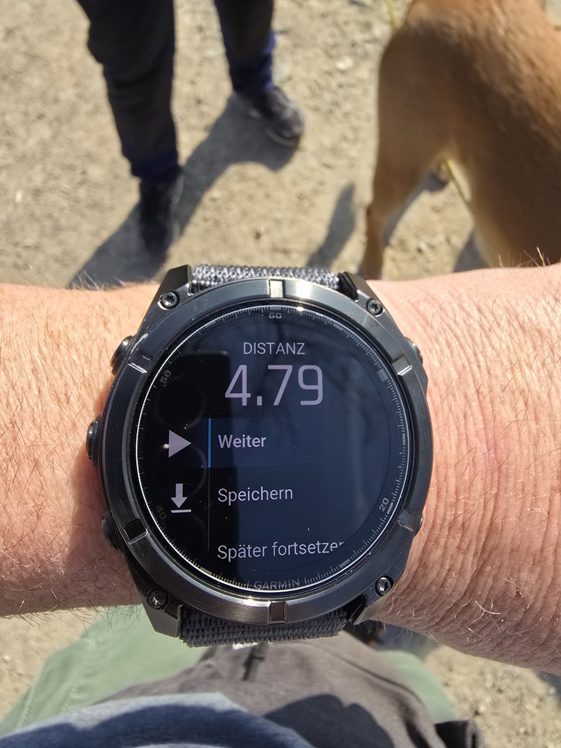

Zumindest habe ich heute durch's Ausprobieren rausgefunden wie ich den Pausenmodus auf die Uhr bekomme, der ja normalerweise (wie auch bei allem GARMIN-eigenen Aktivitäten) direkt nach drücken der oberen rechten Taste erscheint:
1. Drücken der rechten oberen Taste (Quittierungston, aber die Aktivität scheint weiter zu laufen, da lein Pausenmodus angezeigt wird)
2. Die mittlere linke Taste 2 Sekunden gedrückt halten. Es erscheint ein Menü mit blau umrandeter, laufender KOMOOT-Aktivität.
3. Die rechte untere Taste drücken und es wird endlich der Pausenmodus angezeigt über den am Ende die Tour dann auch gespeichert werfen kann.
Warum einfach, wenn's auch umständlich geht...
