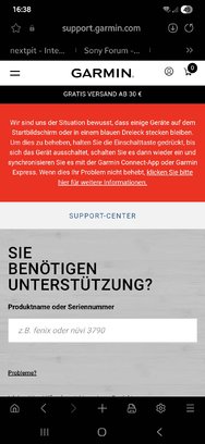

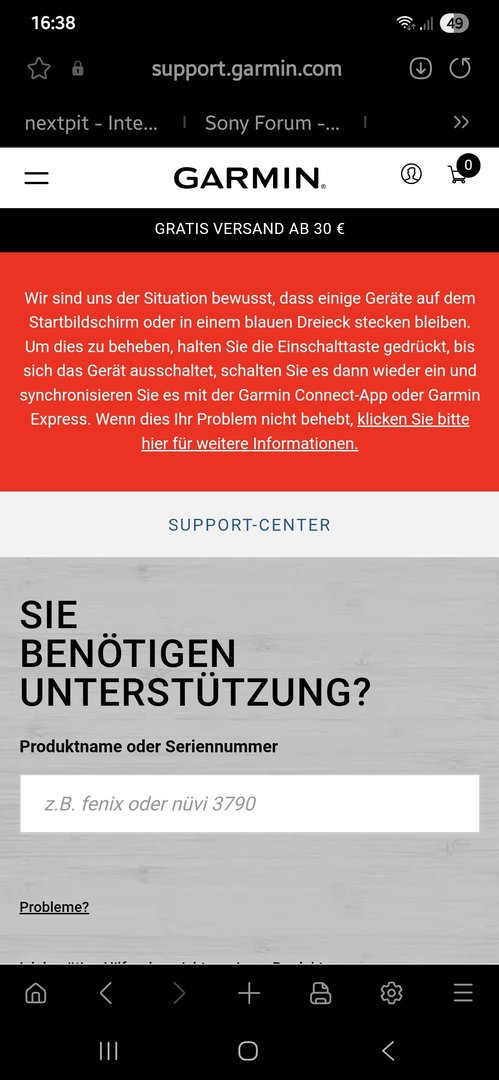

Ich denke mal, erst dann wenn GARMIN ne Entwarnung ausgibt. Derzeit ist das immer noch das Erste was man sieht, wenn die Support-Seite aufgerifen wird.
Reaktionen: martinfd

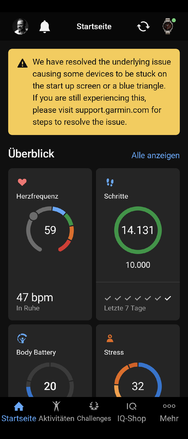

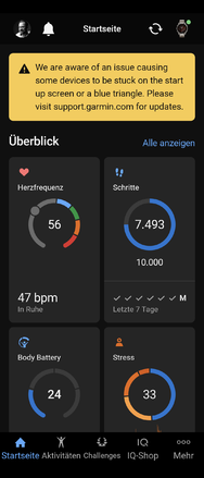

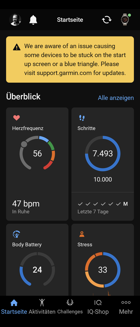

Jetzt auch in der App
Ich war gestern Abend gegen 18:00 Uhr mit meiner Forerunner 965 laufen und habe das Glück, dass die Uhr nach wie vor fehlerfrei läuft.
Kann man nur hoffen, dass es so bleibt. Für Garmin, gerade mit der teuren Fenix 8, ein absoluter Imageschaden.

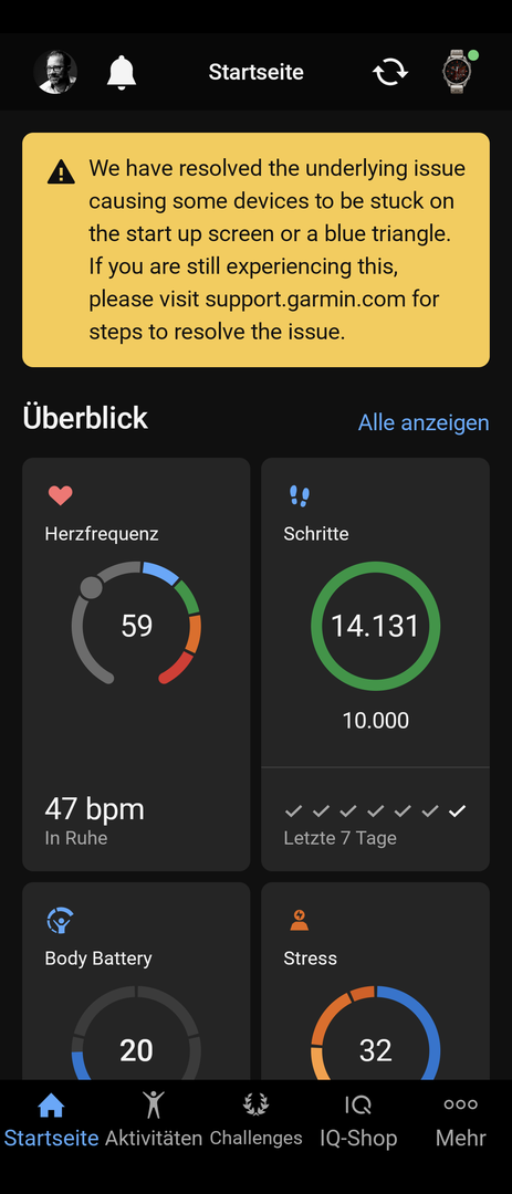

Scheinbar gelöst
