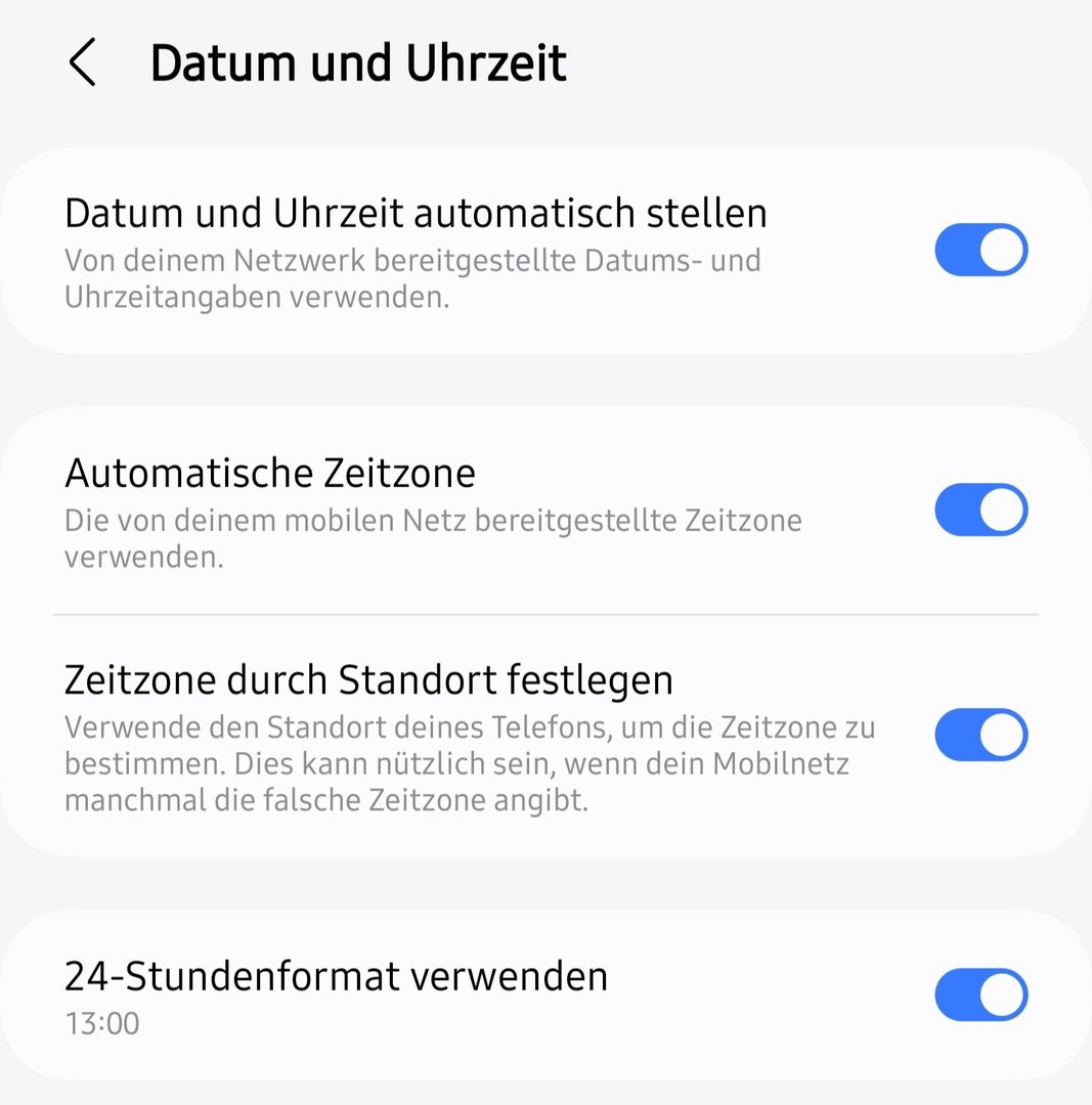

"...desweiteren die Frage, ob die richtige Zeitzone eingestellt ist." In der App finde ich nichts.
Oder zieht er sich das über GPS ... gibt es da Zeitzonen zum einstellen?
Die Sache ist ja die. Sobald alles wieder richtig eingestellt ist und ich die Uhr synchronisiere passt immer noch alles. Aber irgendwann am Tag, verstellt sie ich wieder noch vorn. Als ob Sie sich das von ganz woanders her nimmt. Synchroniert man dann die Uhr, bleibt trotzdem die falsche Zeit.
Also am Smartphone stimmt die Uhrzeit und die Zeitzone.
Sobald ich die Uhr wieder richtig einstellen möchte, wird auch wieder die richtige Uhrzeit vorgegeben.
Lösung: Komplett auf Manuell umgestellt. Lieber zweimal im Jahr die Uhrzeit um eine Stunde verstellen als dies hier.
