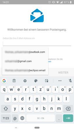

Das Phänomen ist eher, wenn ich z.B. eine neue Mail App wie Nine einrichten möchte, dann werden mir im weißen Feld unter dem Eingabefeld für eine Mail-Adresse viele Konten vorgeschlagen, die auf meinem Smartphone sind. Es handelt sich daher wohl weniger um ein gespeichertes Passwort.
Mir würde eher ein generelles Zurücksetzen des Autofill-Dienstes nützen, aber leider gibt es das nicht, so dass es kaum nachvzuvollziehen ist, wo sich der Dienst nun diese Mail-Adresse herzieht.

Anbei ein Screenshot der Einträge, die ich meine.
Hier würde ich gerne die Einträge für vorgeschlagene Mail-Adressen bearbeiten können.

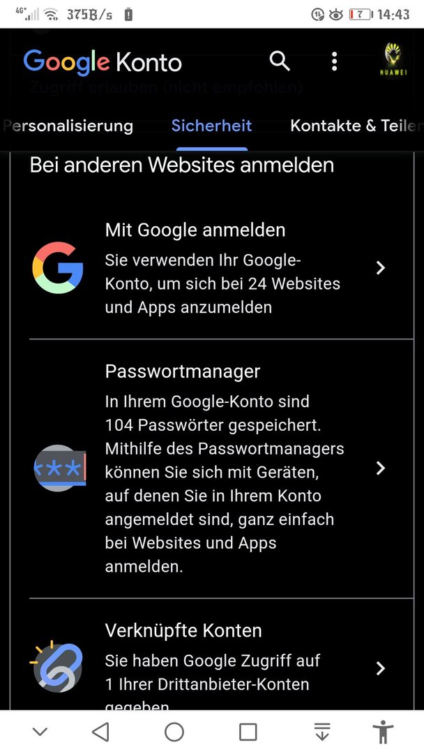

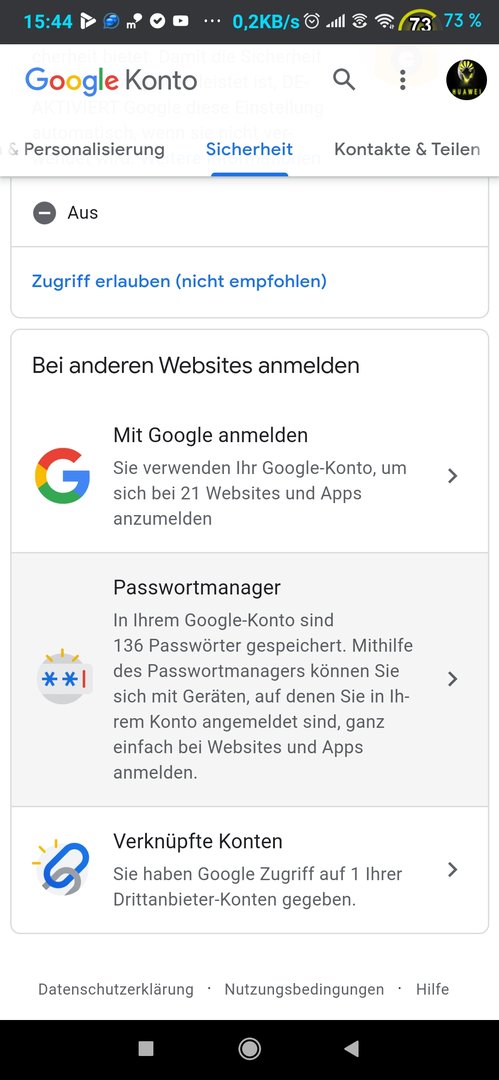

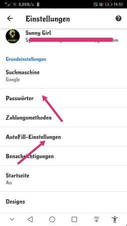

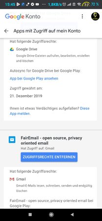

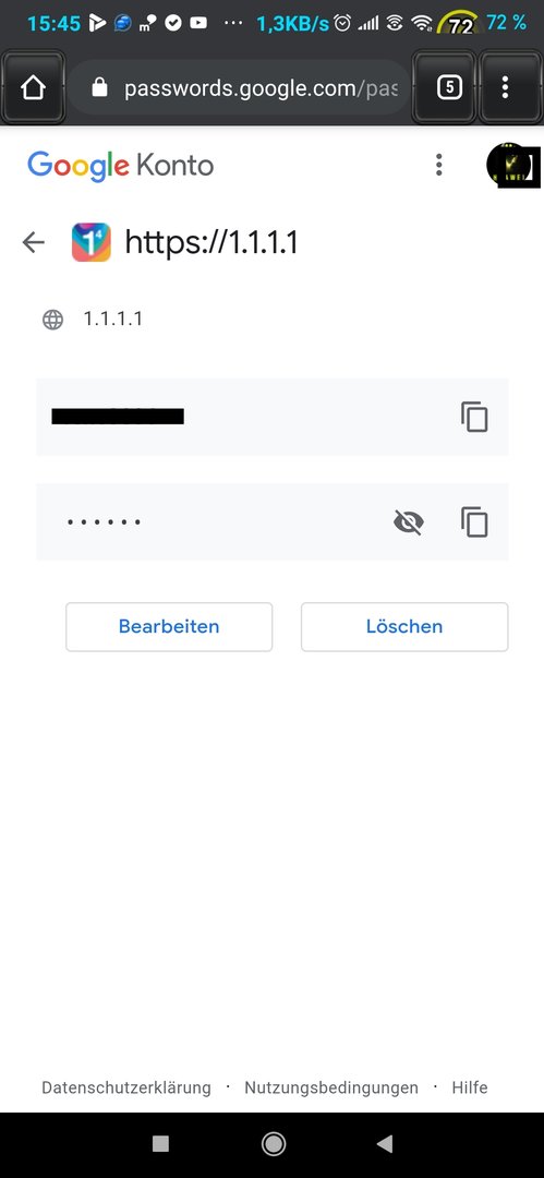

Hier
