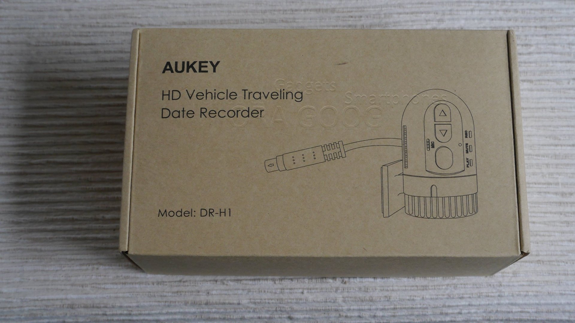

Diese Dash Cam wird in einem für den Hersteller typischen umweltfreundlichen Karton aus Pappe geliefert. Neben der Modellbezeichnung, einer symbolischen Abbildung der Kamera sind noch die Eigenschaften und technischen Daten in englisch aufgedruckt.

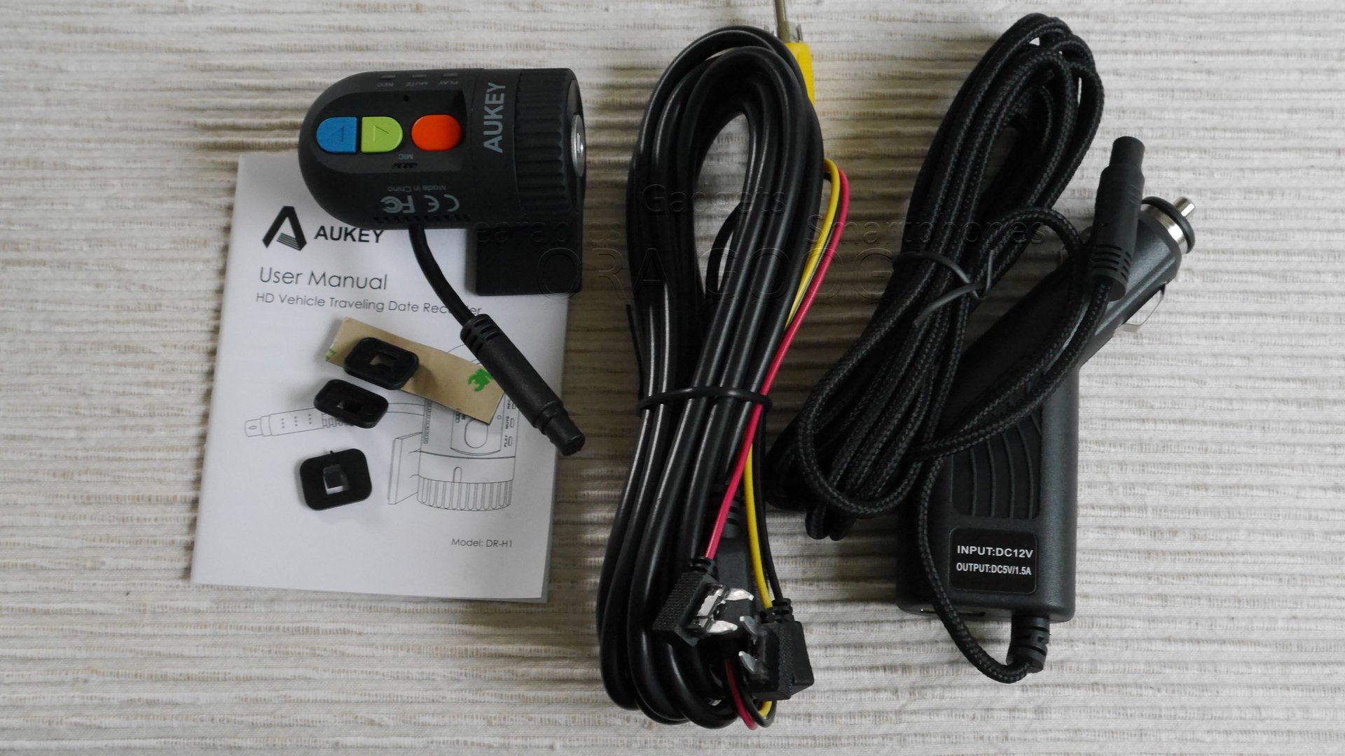

Was ist in der Packung?
1 x Aukey® Video Kamera

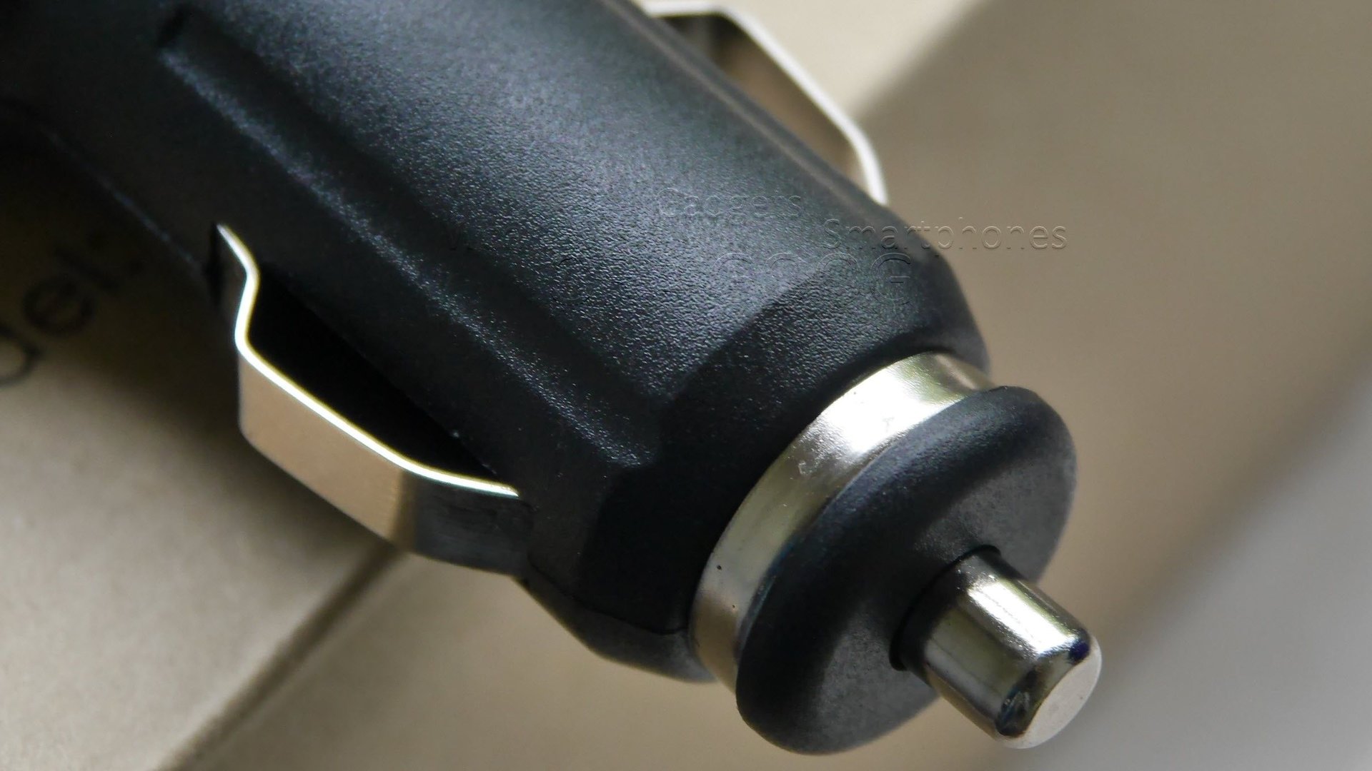

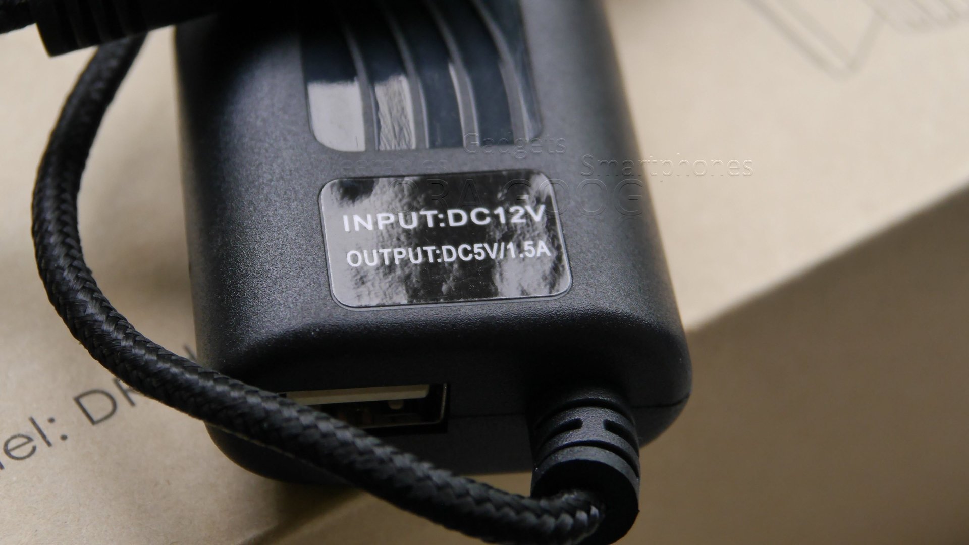

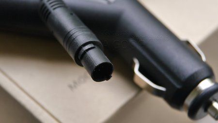

1 x Auto Spannungsversorgunganschluß für Kfz Adapter mit Anschlussschnur

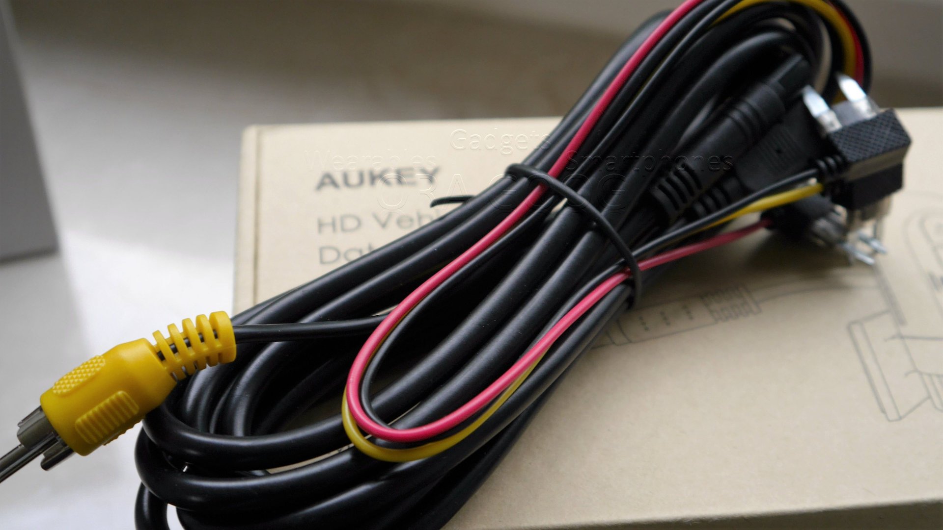

1 x Anschluss Set für Festinstallation
3 x Befestigungsklammern mit selbstklebenden Pads
1 x Videokabel
1 x 5 sprachige Bedienungsanleitung (auch Deutsch)

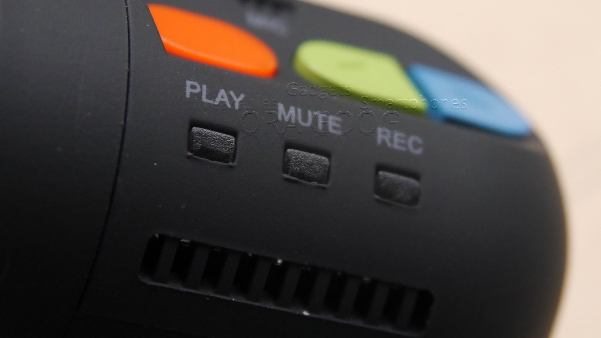

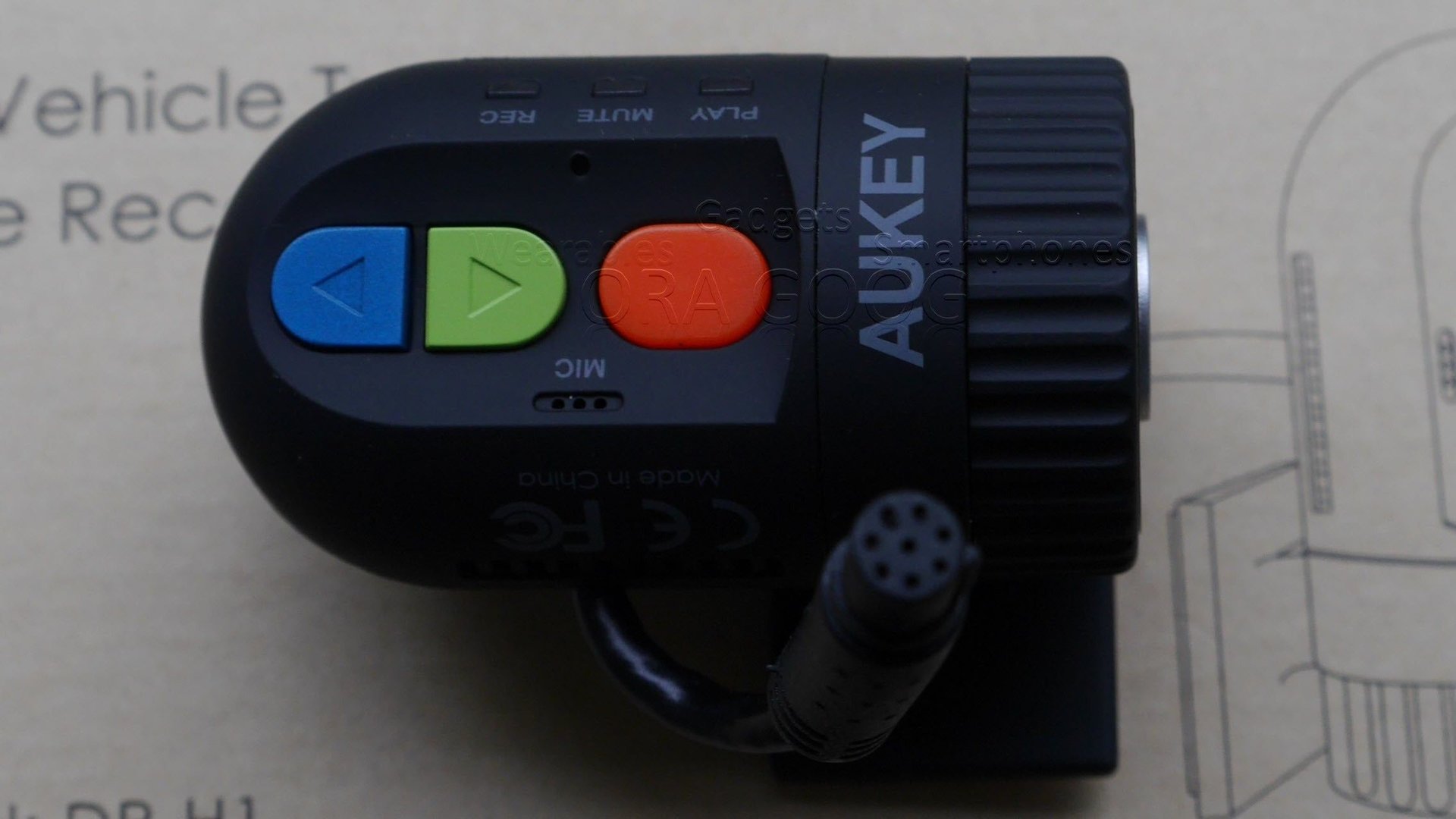

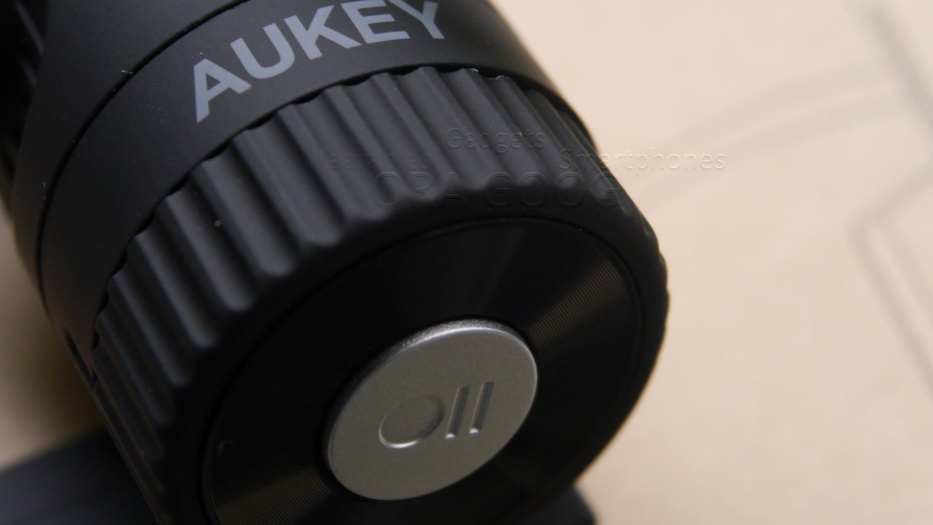

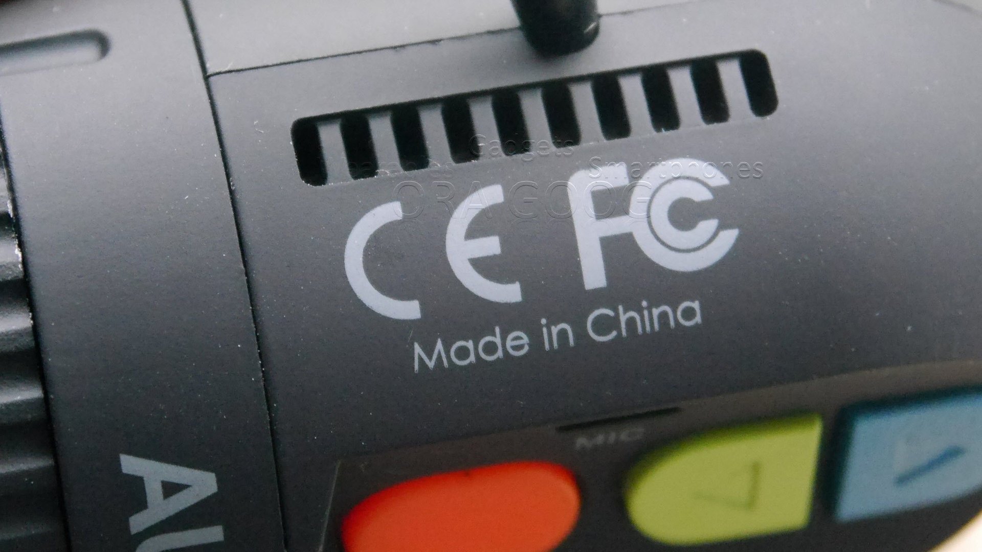

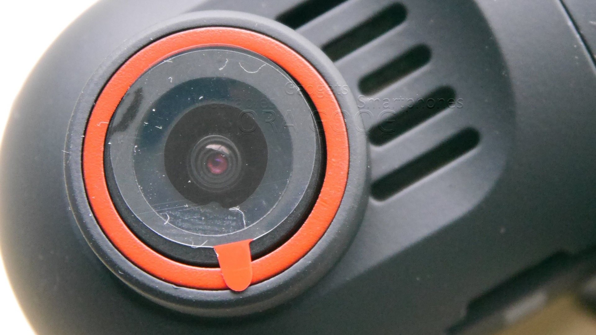

Die Verarbeitungsqualität der Kamera ist sehr gut. Die gummierte schwarze Oberfläche macht diese Angenehm in der Berührung. Die farbig markierten Tasten haben deutliche Druckpunkte.

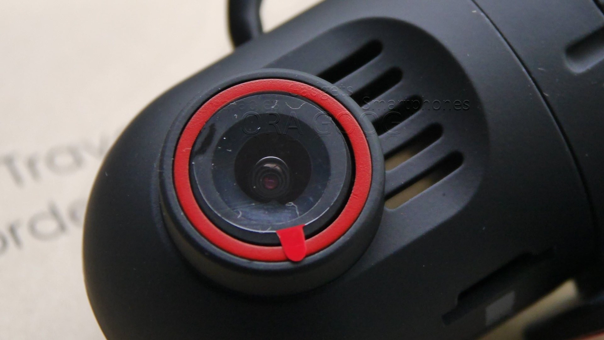

Die Einfassungen der LEDs (Play, Mute, Aufnahme) wirken unsauber. Die Linse der Kamera ist mit einer Schutzfolie versehen, die vor dem Gebrauch entfernt werden muss.

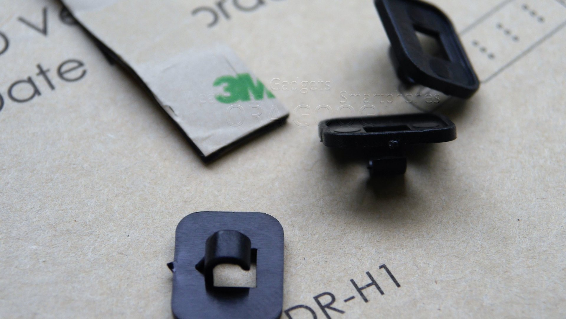

Mit 3M-Klebeflächen kann die Kamera an der Windschutzscheibe oder dem Spiegel befestigt werden, allerdings ist diese Klebefläche plan. Durch das geringe Gewicht bleibt die Kamera stabil befestigt.
Die die Halterung kann rastend um 360° gedreht werden und damit optimale auf die Straße ausgerichtet werden. Das Ausrichten wird bei Nutzung des Kfz Adapters als Stromversorung zum Glücksspiel, da das Cinch Kabel nur dann mit einem Monitor verbunden werden kann.

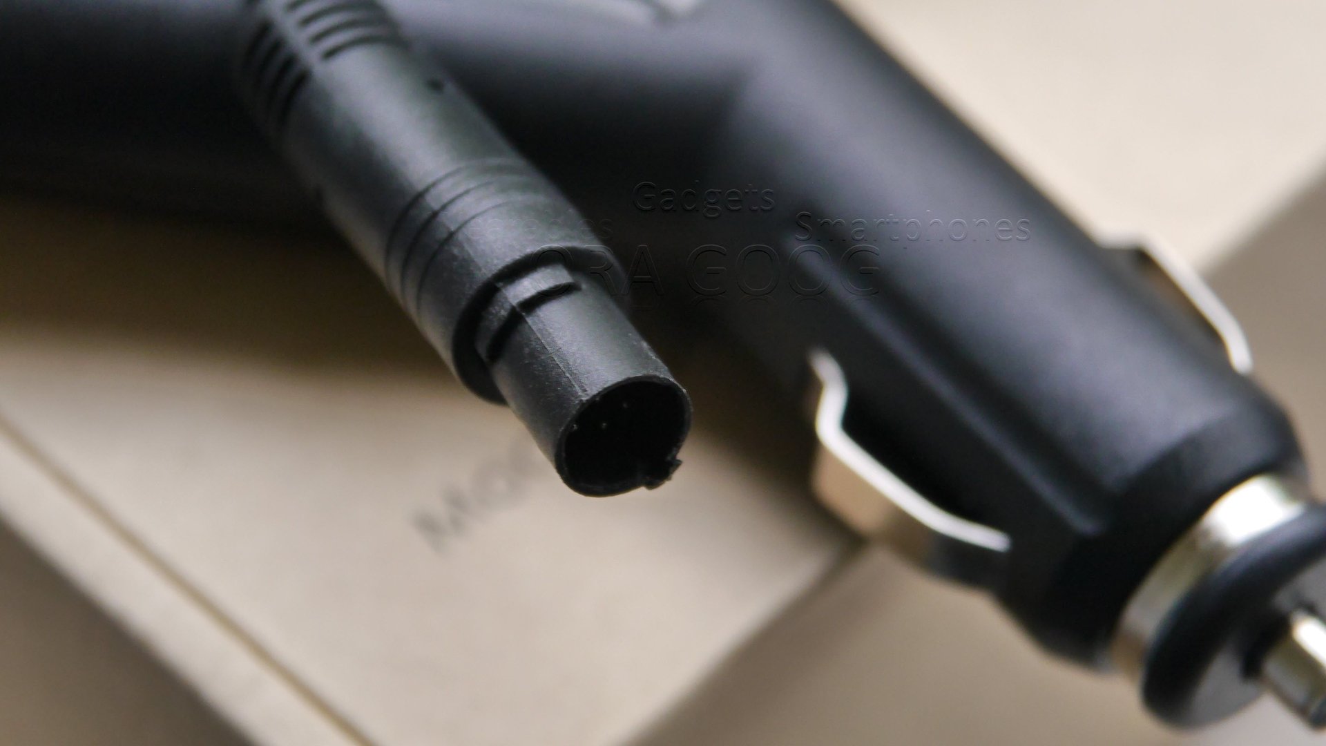

Die Kamera wird entweder mit dem Netzadapter und der KFZ Dose verbunden oder mit dem Kabel für die feste Montage im Sicherungskasten geklemmt (dann kann man auch den Monitor über eine Cinch Verbindung nutzen).

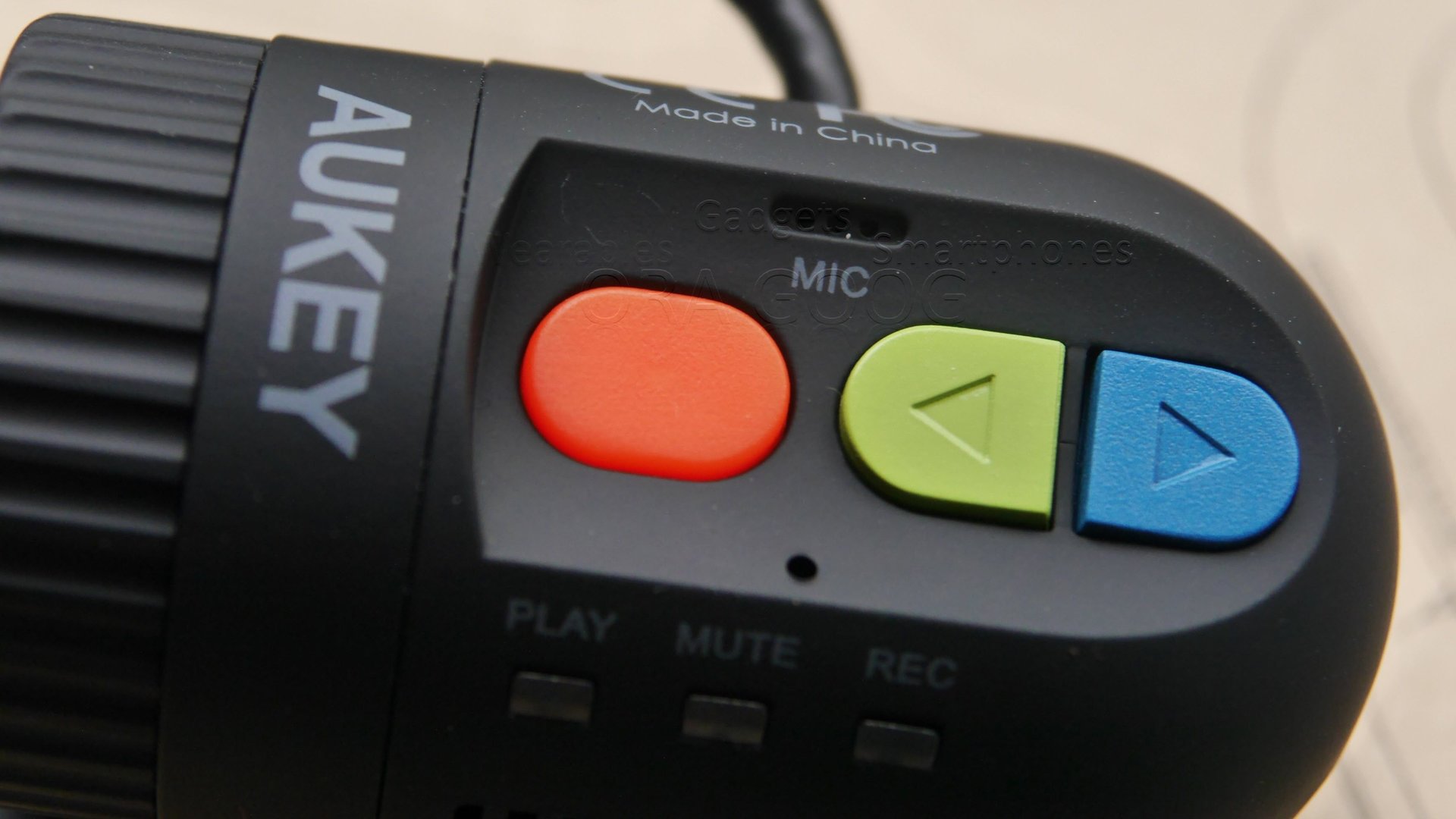

Mit den Bedientasten an der Kamera können:
-- die Wiedergabefunktionen gesteuert werden
-- die Aufzeichnungen manuell gestartet und beendet werden
-- die Videolänge umgeschaltet werden
-- die Videoauflösung umgeschaltet werden
-- Datum und Uhrzeit eingestellt werden
-- der Ton während der Aufzeichnung zu- oder abgeschaltet werden
